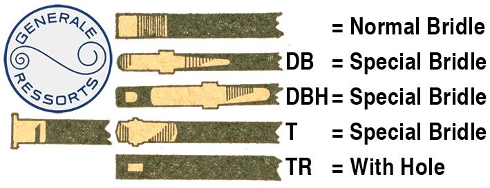

Dima343 26.06.2016 15:41
Вложений: 1
измерить ширину и особенно точно - толщину с точностью до сотых
также внутренний диаметр барабана и тип крепления конца пружины
Вложение 1445827
и заказать на Cousins co uk
https://www.cousinsuk.com/category/m...e-watch-pocket
