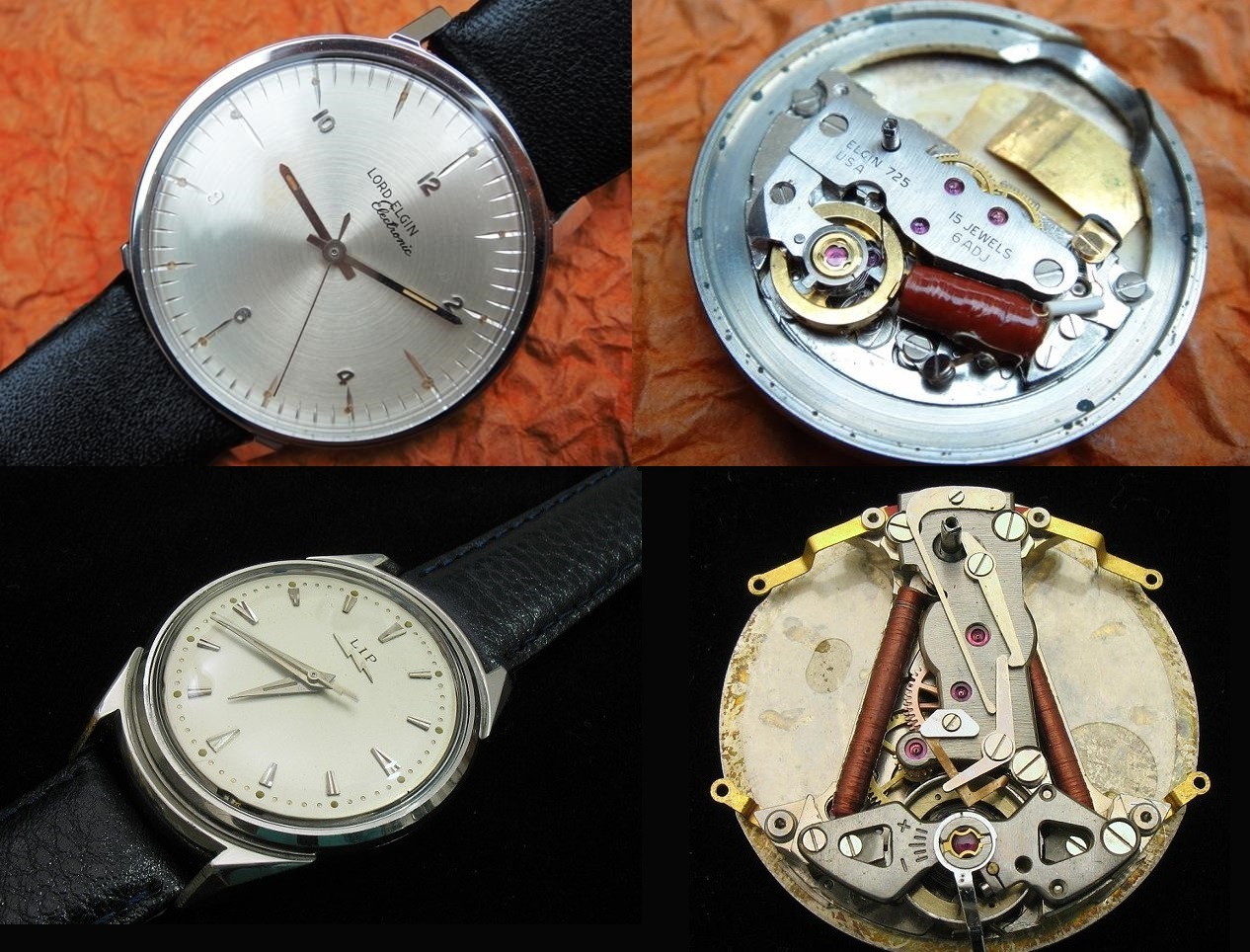

В марте 1952 часовщики компаний Elgin и Lip представили электрические часы. Эти часы были провозглашены величайшим прорывом в области часового дела за 450 лет
Арди Булова (Arde Bulova), который был президентом компании Bulova watches в то время, попросил Макса Хетцеля изучить эти новые часы. Президент был обеспокоен тем, что его компания может потерять долю рынка, если она также не будет производить часы на батарейках. Макс Хетцель сообщил свои выводы руководству Bulova в апреле 1952 г. В своем докладе он заявил, что эти новые часы, работающие на гальваническом элементе, по-прежнему используют обычное колесо баланса и это не может привести к значительному улучшению точности. Его доклад предсказывал, что недавно разработанный транзистор будет ключевым компонентом для будущих электронных часов.

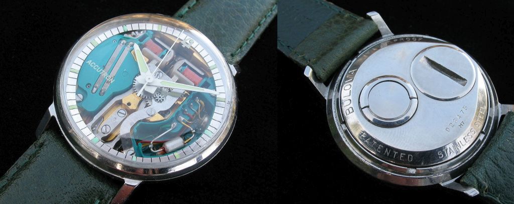

Bulova приступили к разработке Accutron в 1952 году. Accutron должны были стать электронными часами, которые будут гарантировать точность около 2 секунд в сутки или 1 минуту в месяц. Секретом этой точности станет камертон, который будет делить каждую секунду на сотни равных частей. В марте 1953 Хетцель получил первый транзистор низкого напряжения (Raytheon CK 722) из штаб-квартиры Bulova. Этот транзистор и камертонный фильтр частоты, который Хетцель разработал ранее, позволили ему построить первый простой камертонный генератор на куске дерева! Он работал с частотой 200 Гц, питался напряжением 1,5 В. Колесо имело 120 зубов 1/10 мм длиной. Первый прототип часового механизма был изготовлен в Швейцарии в 1955 году. В 1959 году Макс Хетцель и Уильям Беннетт завершили разработку Accutron 214 штаб-квартире Bulova в Нью-Йорке.

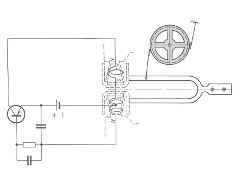

Камертонный механизм работает следующим образом: после подачи питания от гальванического элемента постоянные магниты с магнитопроводами расположенные на ножках миниатюрной камертонной вилки начинают колебаться, перемещаясь вдоль катушек (импульсной и катушки возбуждения). В катушке возбуждения возникает ЭДС (электродвижущая сила), которая отпирает переход транзистора. Ток от гальванического элемента через коллекторно-эмиттерный переход транзистора поступает на импульсную катушку. Магнитное поле катушки, оказывает воздействие на камертонную вилку, сообщая ей импульс, тем самым поддерживая постоянные колебания ножек камертона. Провода, намотанные на катушку, имели толщину человеческого волоса. Их общая длина составляла 200 метров. Частота колебаний ножек миниатюрного камертона зависит от упругости материала и геометрической формы ножек. Вибрации камертона невозможно увидеть, как правило, частота колебания камертона составляет 360Гц.
На одной из ножек камертона, закреплен толкатель, передающий колебательные движения камертона храповому механизму. Ходовое колесо храпового механизма находится в постоянном зацеплении с другими зубчатыми колесами, приводя в движение весь часовой механизм. От прокручивания храповик фиксируется пружиной. Механизм был очень мал. Например, зуб храпового колеса имел размеры 0.025 мм в ширину и 0,01 мм в высоту. Само колесо было диаметром 2,4 мм и имело 300 зубьев. Из-за того, что часы издавали небольшой гул или писк, их стали называть «поющие часы». Еще для данного типа часов был характерен плавный ход секундной стрелки.

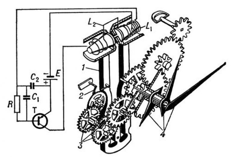

Вложение 1440785
Схема камертонных часов: Т — транзистор; R — резистор; C — конденсатор; L1 — обмотка освобождения; L2 — импульсная обмотка; E — источник питания (гальванический элемент); 1 — камертон; 2 — храповый механизм; 3 — колёсная передача; 4 — стрелки.

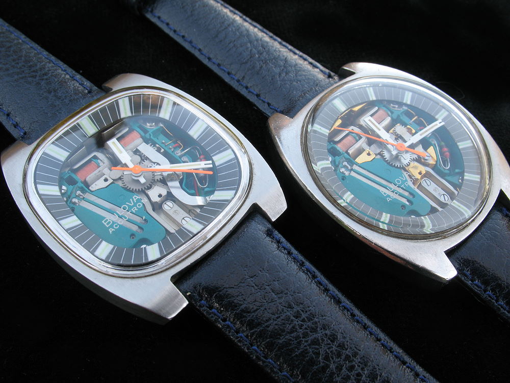

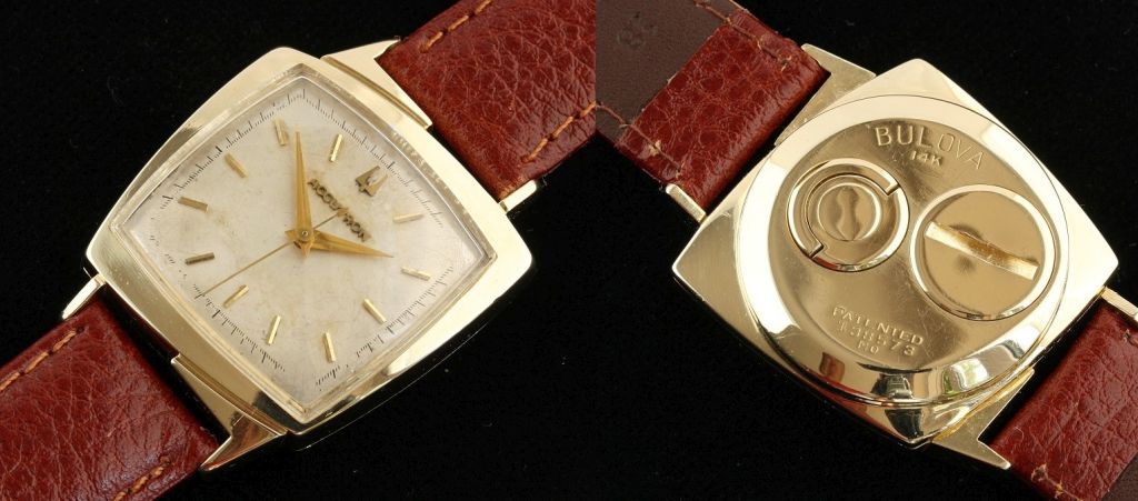

Неожиданный успех ждал Accutron Spaceview. Эта модель вообще-то не предназначалась для продажи, а поставлялась в часовые магазины в качестве выставочного экземпляра. Ее скелетолизированный циферблат должен был демонстрировать передовой механизм. Но покупателям очень понравился их футуристичный вид, тем более это было время космической гонки и рассвета научной фантастики, и они отчаянно просили продать им Spaceview. Bulova прислушалась к своим клиентам и выпустила уже серийную Accutron Spaceview.

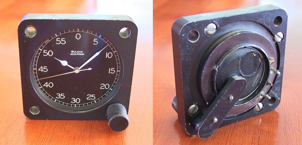

Естественно военные также были заинтересованы в точных часах. Для нужд ВВС поставлялись часы Accutron на 214 калибре.

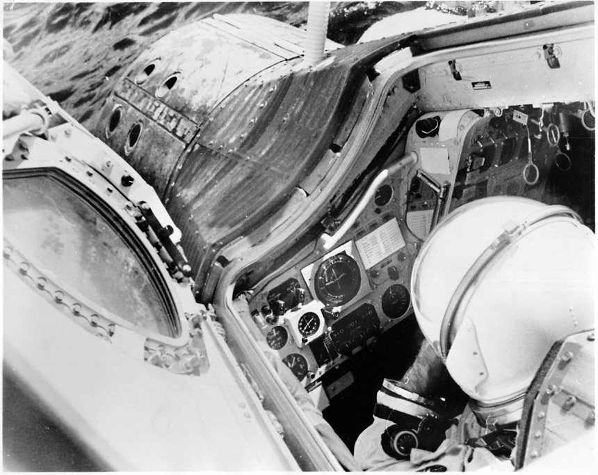

Вложение 1440790

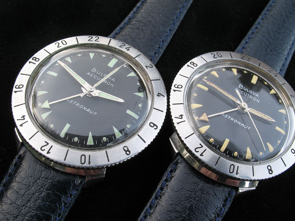

Однако они не были наручными, эти часы предназначались для установки на приборную панель. Специальные 24-х часовые Accutron устанавливались и на приборной панели американских космических аппаратов. Впервые это произошло в рамках космической миссии Джемини (Gemini). А в 1969 астронавтами Апполон-11, Нилом Армстронгом и Эдвином Олдрином, такие приборные Accutron были оставлены на Луне, и теперь они покоятся в Море Спокойствия.

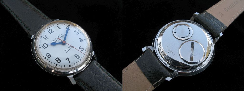

В 1962 году Accutron 214 становятся первыми наручными часами, сертифицированными для использования персоналом железной дороги.

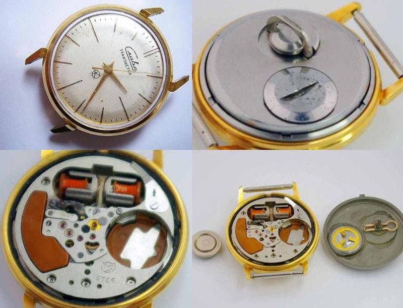

Но не Bulov-ой единой. В Советском Союзе было решено сделать свой вариант камертонных часов. Второй Московский часовой заводе в 1962 году выпустил «Слава Транзистор» на калибре 2937. Ярмарка в Лейпциге принесла этим часам золотую медаль. У часов не было традиционной заводной головки, перевод стрелок осуществлялся складной «серьгой» на задней крышке корпуса. Собственно как и у Accutron Spaceview.

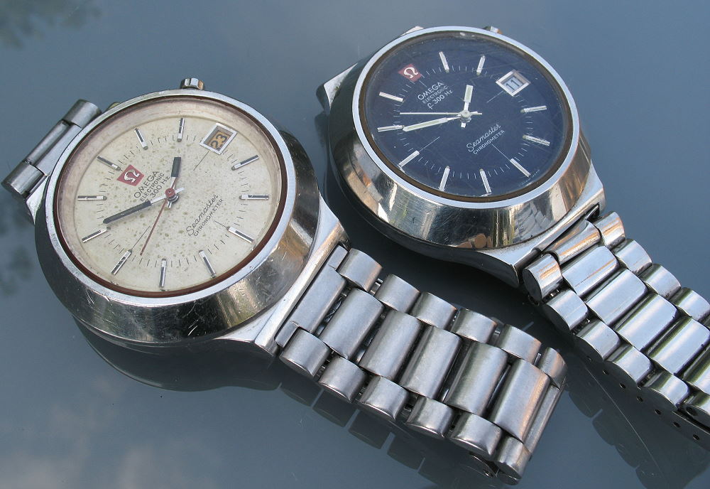

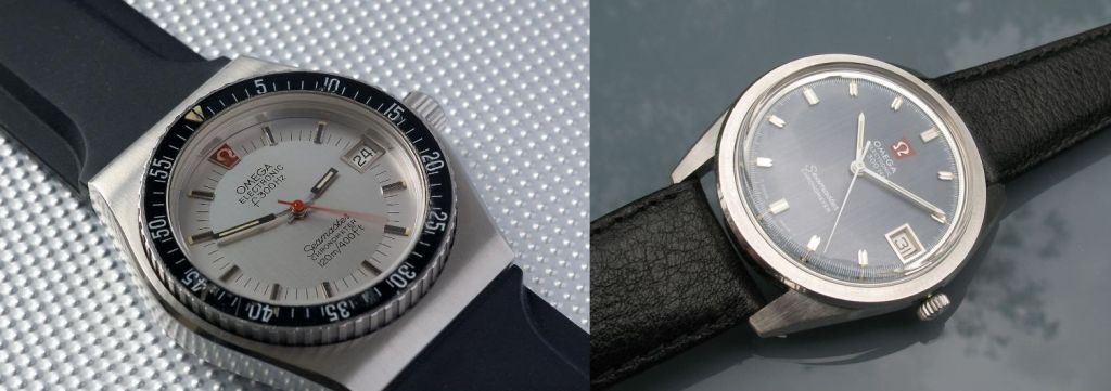

У компании Omega было много интересных моделей, например знаменитая 300hz серия, использовавшая косметически доработанный механизм ETA-ESA 9162.
Omega Calibre 1250 = ESA 9162 (date only)
Omega Calibre 1255 = ESA 9210 (chronograph day and date)
Omega Calibre 1260 = ESA 9164 (day and date)

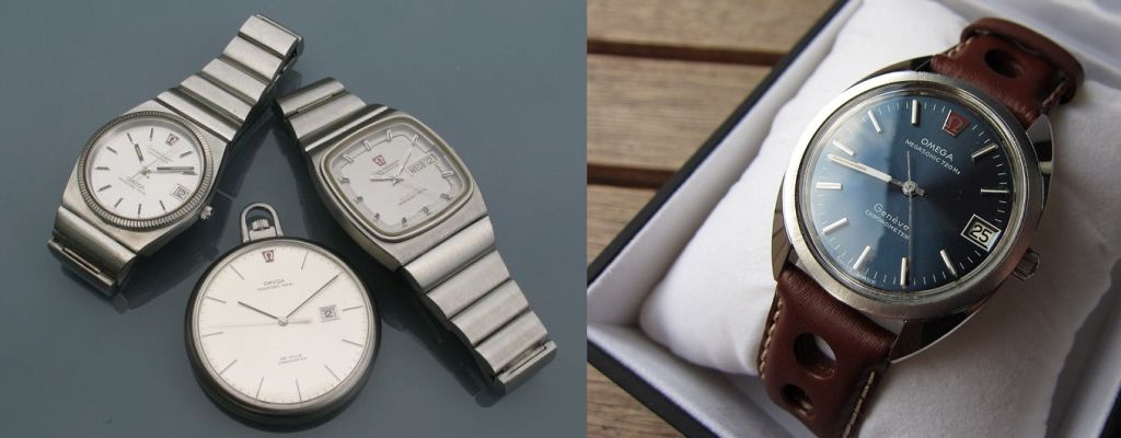

Кульминацией стали Omega 1220 MegaSonic, производимые в 1973-1974 годах. MegaSon
ic работали с частотой 720 Гц, против стандартных 360. Храповое колесо меньше, в отличие от других камертонных часов. С диаметром 1,2 мм это колесо имеет 180 зубов (против 2,4 мм и 300 зубьев в механизмах с 360 Гц). Новшеством было то, что электромагнитная муфта передавал энергию без каких-либо контактов. Эта технология является сегодня редкой, почти уникальной. MegaSonic является одними из редчайших камертонных часов. MegaSonic выпускались с двумя вариантами механизмов: Calibre 1220 (date) и 1230 (day and date).

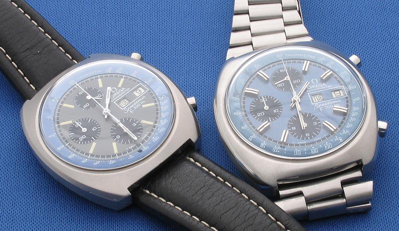

Был очень интересен хронограф Omega f300 Speedsonic выпущенный в 1972 году на механизме ESA 9162.

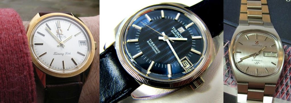

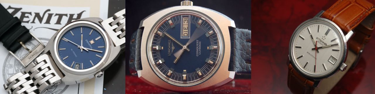

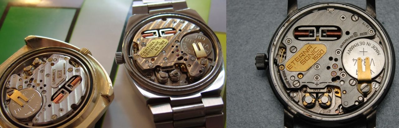

Также камертонные часы выпускали Eterna, Longines, Certina, Titus, Tissot, Zenith и многие другие.
Вложение 1440800
Вложение 1440801

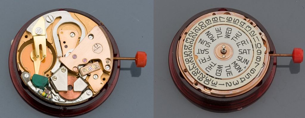

На механизмы этих часов приятно смотреть, они выгодно отличаются от пластикового убожества большинства современных массовых кварцевых калибров.
Вложение 1440802
