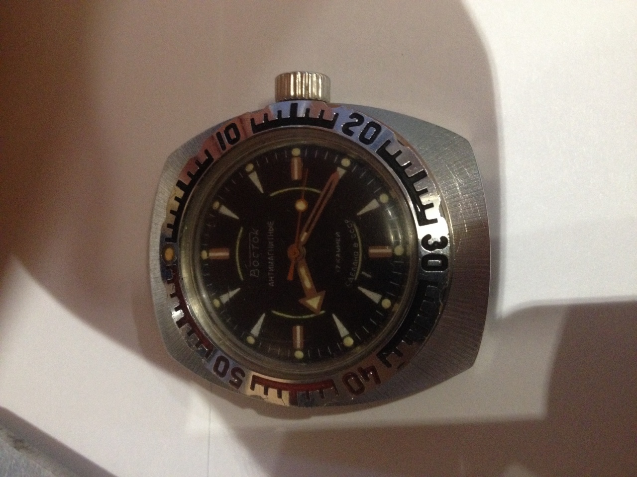

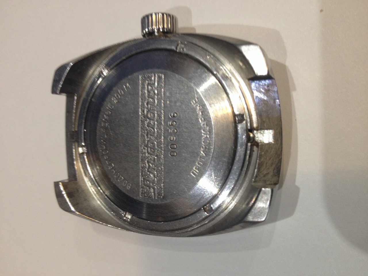

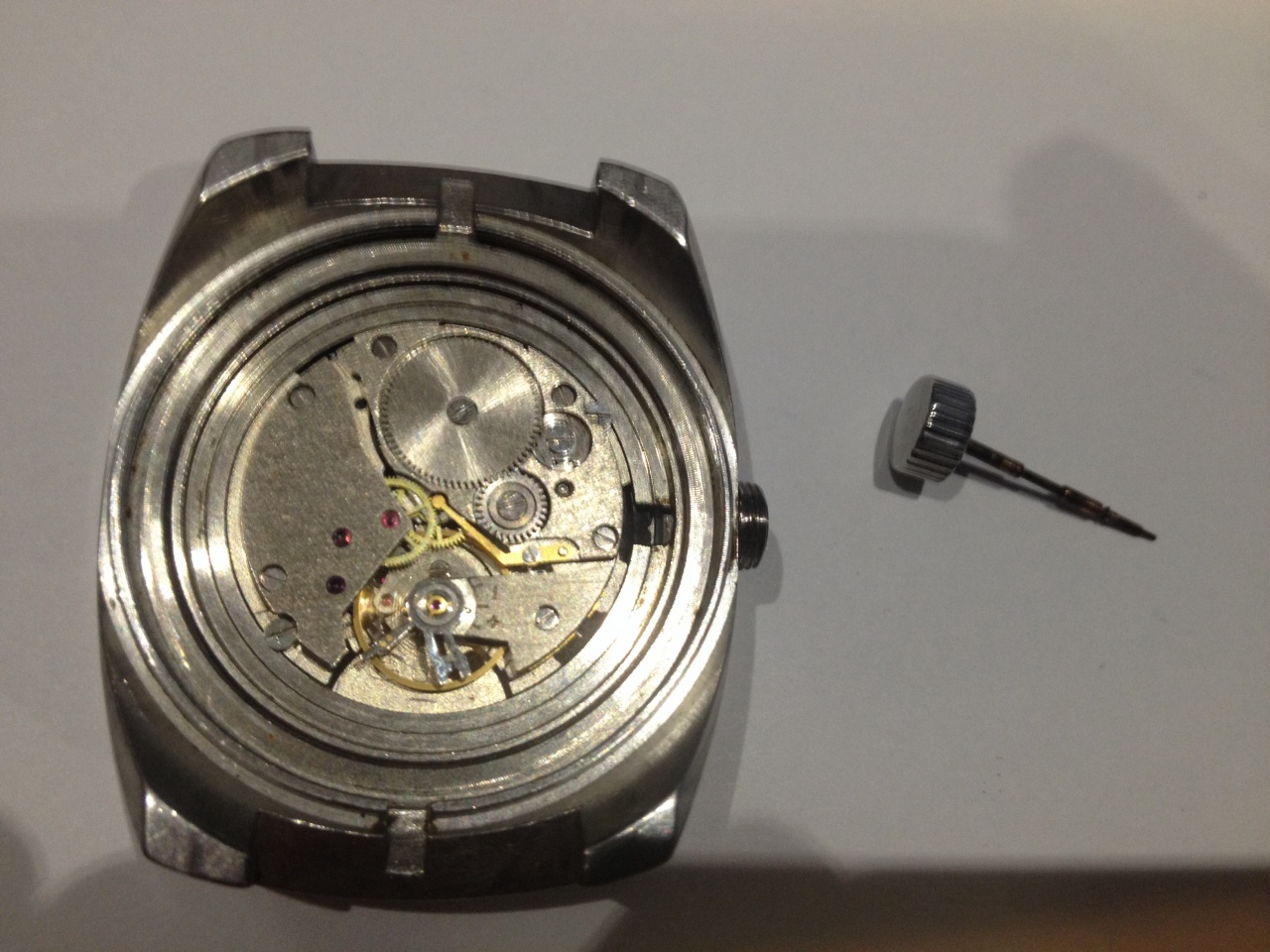

Доброго вечера. Отдали старую амфибию, часы идут , вот только заводную головку надо менять ( болтается на валу ). Открыл часы , а мех без опознавательных знаков. Подскажите, что за мех на часах?

0xotn1k 10.06.2016 21:27
У меня было амфибий в советские и постсоветские времена так у них у всех головки болтались))) кажется у всех так что это конструктивная особенность я полагаю.
А самая красивая амфибия на все времена по моему мнению была Альбатрос! эх ностальгия
Zlodei12 10.06.2016 21:55
На этих часах умудрились еще и резьбу с зг сорвать ( текли через нее судя по проставке), потому и нужен номер калибра, чтобы зг заказать.
блэк 10.06.2016 22:23
а разве в таком корпусе этот механизм использовали?
Zlodei12 10.06.2016 22:33
Я дико извиняюсь, какой этот?)) можно номер его?
Ну или подскажите какую зг конкретно под него заказать, можно тыкнуть мордой в ссылку, я не обижусь)))
0xotn1k 10.06.2016 22:55
Подождите маньяков по амфибиям ответят помогут. Пятница все таки.
evvgo 10.06.2016 23:02
Мех 2409. Должен быть 2209.
Dima343 10.06.2016 23:05
Сообщение от Zlodei12 (Сообщение 3779455)
тогда и втулку с резьбой тоже менять, вроде видно что она изношена
и да, 24 калибр в корпусе "бочка" - скорее всего котлета
Zlodei12 10.06.2016 23:22
Спасибо за ответы. Если не сложно, подскажите , где лучше брать запчасти , на Мераноме, или еще где?
evvgo 10.06.2016 23:24
Для начала пройдитесь по часовым мастерским. Чем смогут - помогут.
