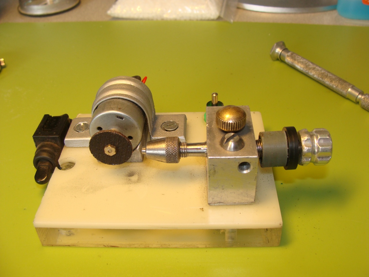

Вот чуть доработал свой станочек. Хоть и пользуюсь не часто.
Практически слабых мест не осталось;)
Ранее трубочка ,ограничивающая подачу,отсутствовала. Роль ограничителя выполняла сама пружина.
Всё смонтировано на бруске из плексигласа.В общем на фото всё видно.Добавлю только ,что винт в центре блокирует цангу,что удобно при установке баланса на место. Диск дремелевский требует особой осторожности(очень хрупок).Поэтому применён диск армированный,практически вечный.Вырезан из отрезного диска 1мм.от болгарки(кажется так называется)Angle grinder:rolleyes: И доведён, уже на месте, до полного отсутствия радиального биения.
Вложение 1365994
Вложение 1365995
Вложение 1365996

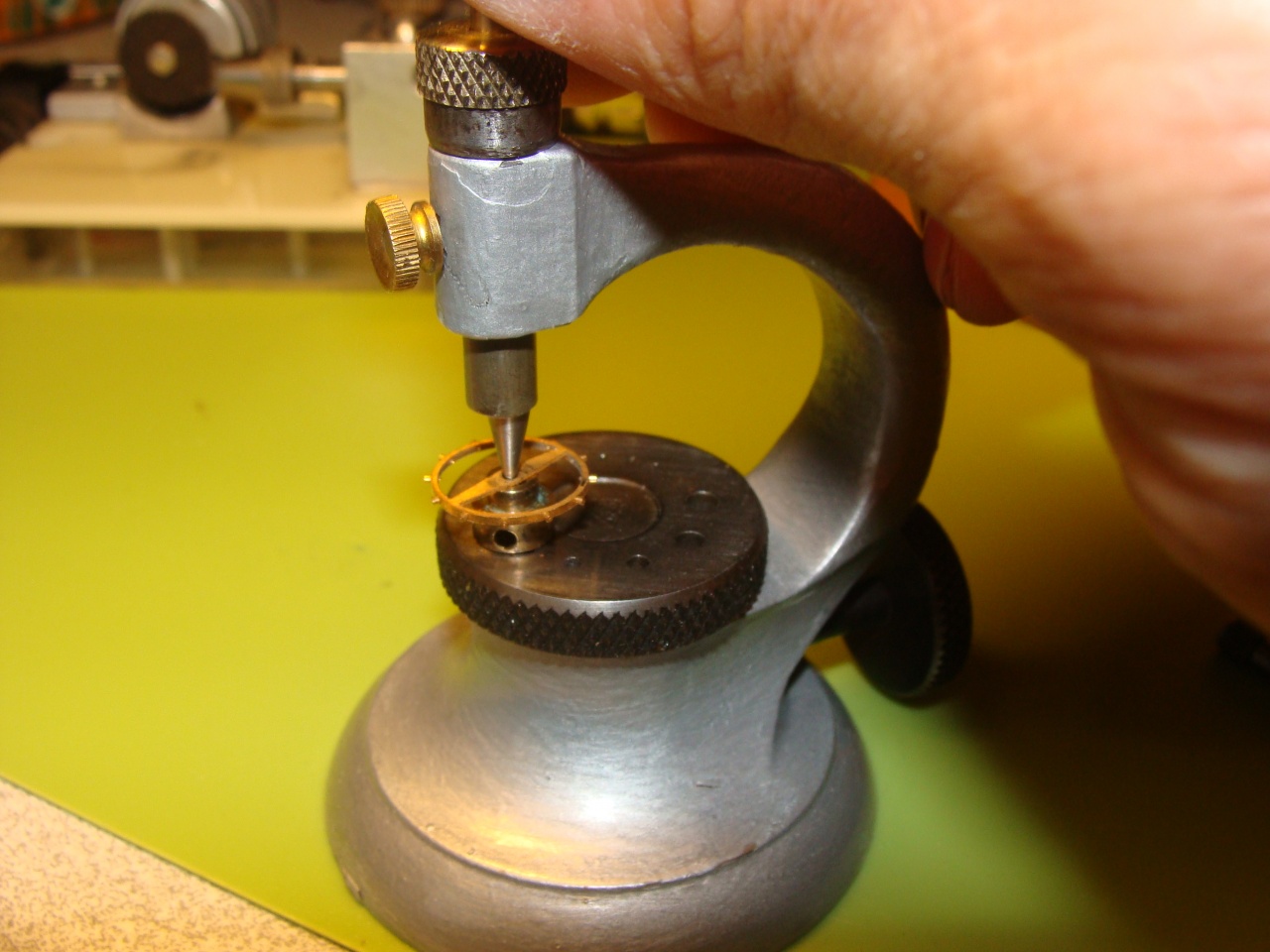

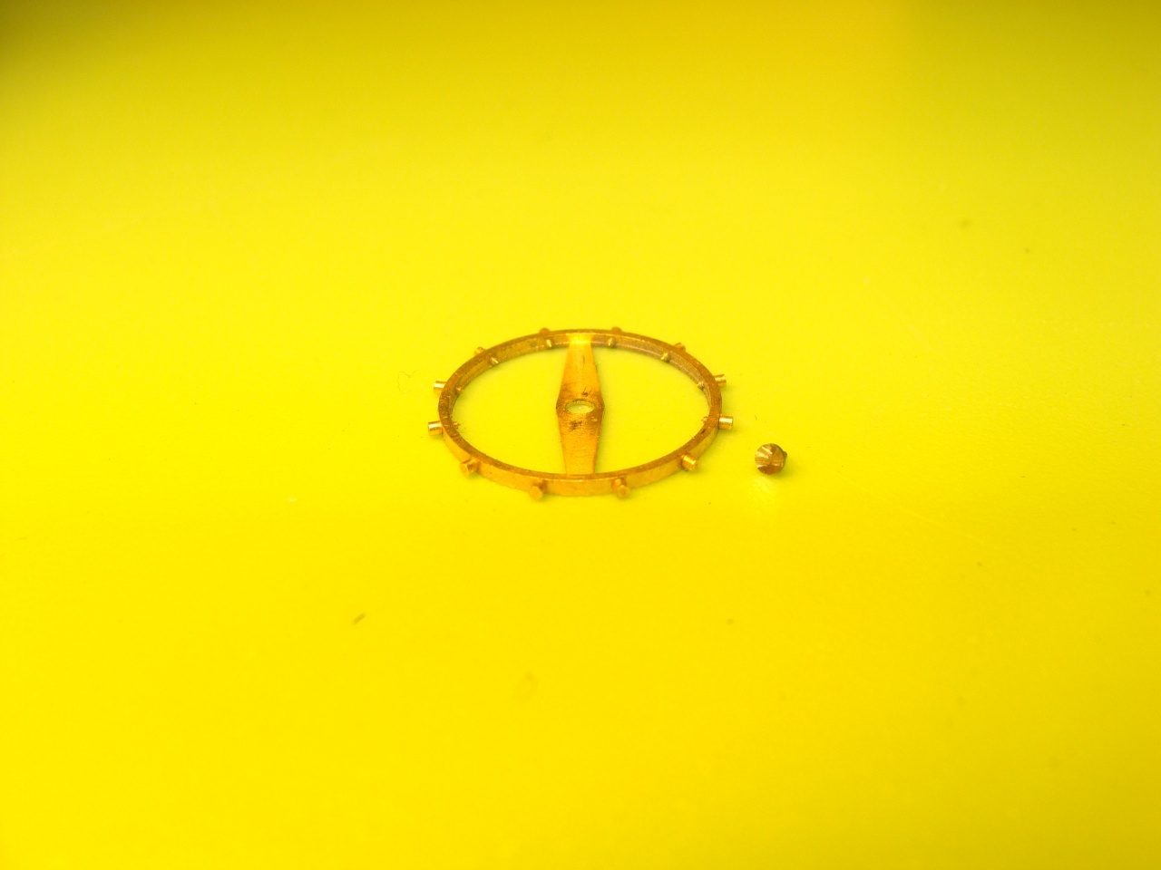

popeye 13.04.2016 18:11
Дорабатывая свою машинку (писал про нее раньше http://forum.watch.ru/showpost.php?p...&postcount=312 ), я нарезал разьбу с мелким шагом на вал с цангой. Теперь приближение оси баланса к абразивному диску можно контролировать аккуратнее. А сам диск я использую бОльшего диаметра 22.5 мм, типа Dremel #541. Это, плюс вращательное движение оси, срезает ее до очень тонкого и практически плоского остатка, который без труда продавливается при удалении.
Trops 13.04.2016 19:36
У меня есть Platax, нежный очень. При распресовке оси дали скол уже два отдела на диске. Самодельные намного надёжнее

Odissey 13.04.2016 23:07
Вложений: 3
Сообщение от popeye (Сообщение 3680801)
... я нарезал разьбу с мелким шагом на вал с цангой. Теперь приближение оси баланса к абразивному диску можно контролировать аккуратнее.
Привет!Да, я помню Вашу машинку.
У меня в задней части цанги нарезана резьба.Черная ,регулировочная гайка ,совместно с ограничительной трубкой ,обеспечивают совершенно безопасную работу.
Вложение 1367104
Вложение 1367105
Вложение 1367106
Уменя диск 20 мм.
Сообщение от Душан Грујић (Сообщение 3681024)
Не надо Вам быть жаль для Platax, он не очень полезен,
Я не особенно расстроен.Но мои местные друзья отзываются довольно хорошо об этом инструменте. Все же он довольно универсален. Возможно и поэтому цена держится так высоко. Впрочем что касается безопасного удаления оси такая машинка для подрезания ничем не хуже.
