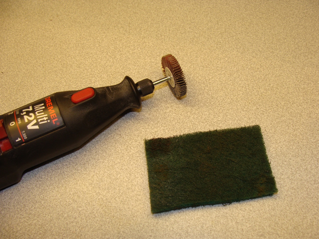

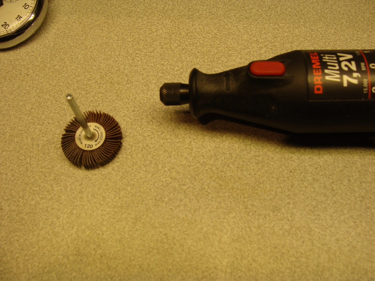

Сатин у вас поперечный.Кнопки не обязательно,а поворотный безель надо снять и дремлем с насадкой лепестковой пройти.
Odissey 10.04.2016 23:18
Вложений: 2
Сообщение от Odissey (Сообщение 3672402)
Привет!
Вложение 1363588
Вложение 1363589
