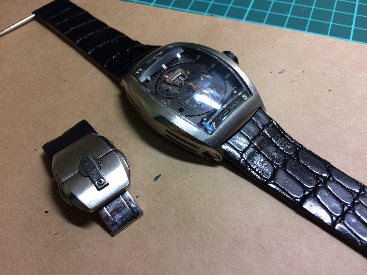

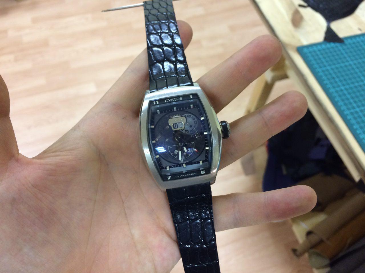

Добрый день! Отличная идея с деревом, мне в руки попали Кустос, необходимо реанимировать ремешок, теперь дерево буду использовать
Вложение 1305337
Brusnitcyn 24.02.2016 22:46
Сообщение от pvk81 (Сообщение 3581009)
Вложение 1305337
А зачем тут его использовать?)
pvk81 25.02.2016 19:23
Сообщение от Brusnitcyn (Сообщение 3581755)
Буду рад услышать ваши идеи
Brusnitcyn 25.02.2016 22:27
Вложений: 2
Сообщение от pvk81 (Сообщение 3583222)
Если верно Вас понимаю, то, сложности тут 2:
1) наличие винтов которые выходят из ушек часов всего на несколько мм.
2) Большой круглый паз
Проблема 1 решается установкой любой пластиковой или металлической трубки с подходящим диаметром. Даже палочка от детского чупа чупса, думаю, подойдет.:)
Проблема номер 2 решается толщиной кожи, которая будет огибать эту палочку, либо, количеством слоев этой кожи.
Думаю, это попроще будет, чем вытачивать из дерева вставки.)
Вложение 1306782Вложение 1306783
