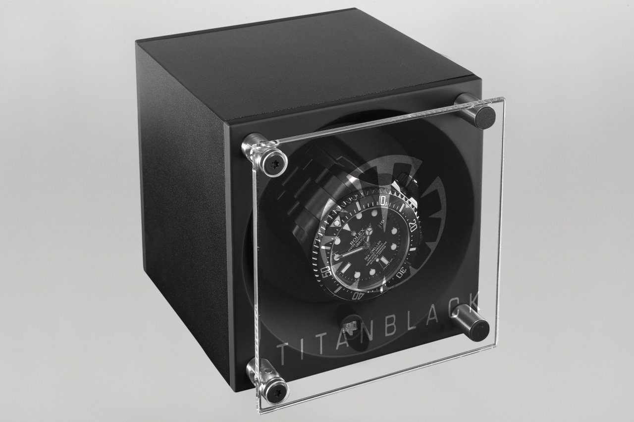

там со 100% вероятности Sellita SW200, с хроно-модулем
плохо заводятся потому что крутилка виндера под наклоном, а для максимальной эффективности ее ось должна быть горизонтальна
Вложение 1292594
для Селлиты кол-во оборотов 650-800
