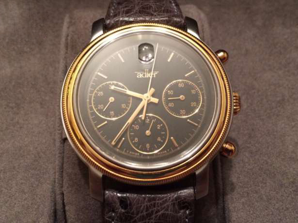

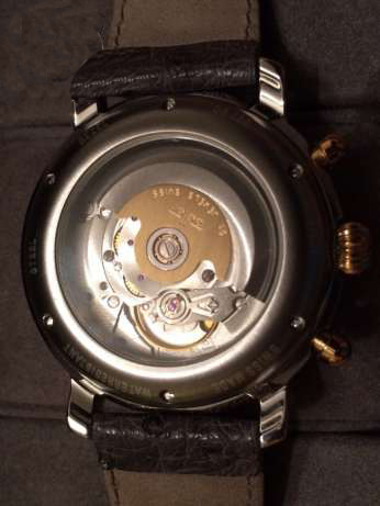

механизм ETA 2824-2 иногда останавливаются, если слегка встряхнуть опять работают нормально, не отстают не спешат, один раз были в ремонте меняли заднее стекло и ставили на место стрелку секундную, в ремонте сказали нужен репассаж, ценник 7-8 т.р. вопрос в целесообразности этой процедуры, может можно более простым способом устранить эту проблему? потому что при себестоимости этих часов делать репассаж за такой ценник думаю нет смысла..
часы Adler вот такие
Вложение 1182827
Вложение 1182828
siealex 05.11.2015 14:37
Однозначно надо, мелкие осколки стекла попали в механизм и могут со временем превратить колеса в стружку.

а может тут на форуме есть мастера которым можно отправить часы например почтовым сервисом, для ремонта, дело в том что тут у нас в Сургуте мастеров как таковых нет, одни Ашоты да Алики и мне кажется что если им доверить сию процедуру то скорее всего после сборки ими можно будет только орехи колоть...
Dima343 05.11.2015 14:56
8000 руб это еще очень гуманный ценник за репассаж этих часов
здесь не просто ЕТА2824, а 2824 с сложным хронографным модулем Дюбуа Депра
а какая у них себестоимость?
