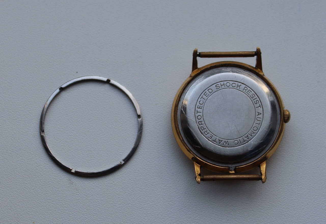

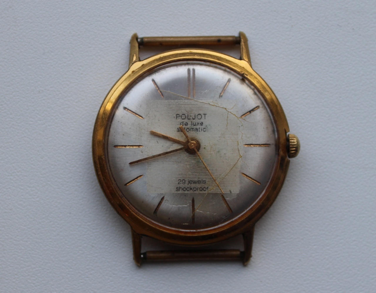

Приветствую участников форума!
Друзья, я только начинаю вникать в устройство часов, подскажите - с чего начать доводить до ума вот такие часы?...
Вложение 1182100
Вложение 1182101
Вложение 1182102

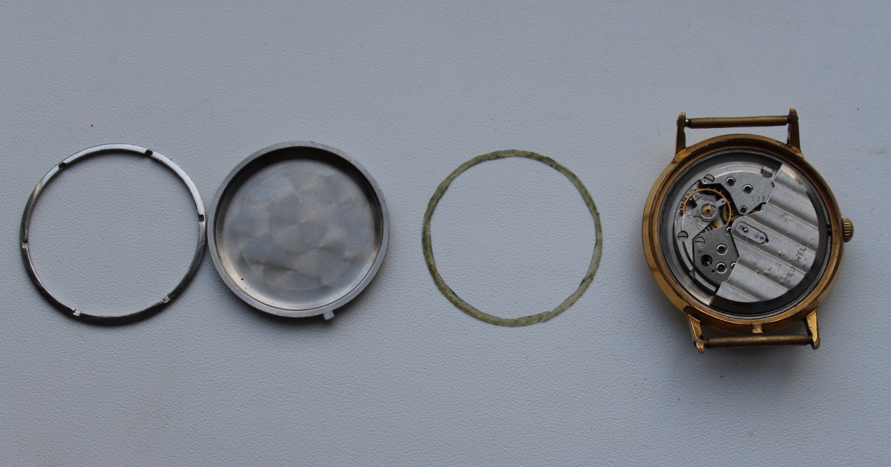

1. Механизм внутри болтается - чего-то не хватает для его фиксации?...
2. В сети нашёл изображение этой модели, насколько я понял, корпус родной, или ошибаюсь?...
3. Стекло - подскажите, какое сюда подходит, какие необходимо знать параметры для его установки, как устанавливается - впрессовывается или вклеивается?...
4. Сектор автоподзавода в странных выпуклостях, что это, и критично ли))?
Я прошу прощения за наивные вопросы, возможно, большинству специалистов они покажутся весьма наивными! По профессии занимаюсь электроникой и электротехникой, осознал, что мелкая механика - это интересно и у меня это - большое упущение!

Для того, чтобы доводить часы до ума - нужна идея и исходный материал.
В данном случае рассматривать экземпляр, как часы - сложно. Циферблат под замену, корпус под замену (новые циферблат и корпус найти практич. невозможно)... Это не часы, это - донор, т.е. запчасти.
Но если хотите тренироваться - это в самый раз (непростой вариант механизма для первого раза), тут уже ничего не испортишь...

Механизм крепится двумя винтами к проставочному кольцу, всё это прижимается крышкой.
Стекло вставляется. Параметры стекла - диаметр и высота купола. Можно брать стекло бОльшего диаметра и сажать его (стачивать) до нужного размера.
Пузыри на секторе - окислы.
Берите и разбирайте - все поймёте. Стекло выдавливайте наружу пальцами.

Спасибо за советы, значит, проставочное кольцо в данном экземпляре утрачено, поэтому и механизм болтается внутри корпуса.
А по стеклу - кто-нибудь может подсказать точные параметры для этой модели?
