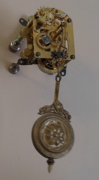

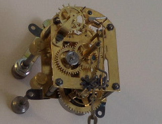

Приношу извинения,если не там тему разместил,(на форуме новичек я),имеется вот такой механизм(Badishe Uhrenfabrik AG вроде как если не ошибаюсь),(фото прилагаю) на нем не хватает деталей(не можем понять какой детали не хватает именно),если у кого то найдется эта деталь могу приобрести
Алекс 27.10.2015 18:05
Не хватает анкерной вилки, она в нем легко снимется. Может поэтому и утеряна. Мех редкий, хоть и дешевый. Найти донора практически не реально. Если только изготавливать, но проще мех заменить.
Dima343 27.10.2015 19:01

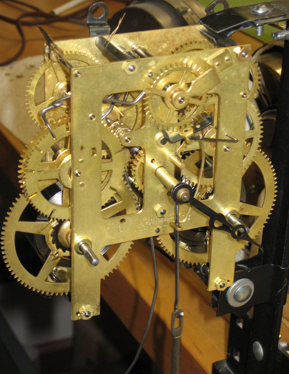

Вложений: 3
анкерная скоба тут как у американцев, снаружи платин, вращается на неподвижной оси
Вложение 1173565
да и весь мех "американистый", хоть и немецкий
вот я нашел только такую картинку, видно что спуск похож на штифтовый, что применяется в будильниках, скоба со штифтами охватывает 3,5 зуба анкерного колеса
Вложение 1173584Вложение 1173606
в принципе, можно сделать скобу самому, в качестве штифтов использовав каленые полированные хвостовики сверел
еще не хватает пендельфедера и поводка маяткика, но это тоже можно сделать, пендельфедер - из пластины щупа 0,05мм
OTARD 27.10.2015 22:11
Дима, цепляться за боковые распорки механизма, при наличии лабораторной стойки, это красиво и удобно. Спасибо.
kai ph 28.10.2015 13:24
На квадрате заводного вала тоже чего-то не хватает.
xthybrjd 28.10.2015 13:40
Нет храповика с пружиной.
Dima343 28.10.2015 13:43
храповик там есть
отсутствует колесо останова (стопора), которое ограничивает завод подобно мальтийскому кресту
часы могут работать и без него, разве что точность может быть хуже
да, вообще то это не мое фото:o
