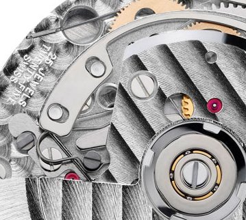

Новый калибр SW500 от SELLITA
Вложений: 2
Новый калибр SW500 от SELLITA создан с целью удовлетворения растущего спроса на швейцарские автоматические механизмы хронографов. Этот механизм предлагает такую же высокую производительность и уровень надежности, что и калибр ETA 7750.
Технические параметры:
Калибр SW500 13 ¼ ’’’ на 25 камнях, с частотой 28800 полуколебаний в час (4 гц). Диаметр 30,00 мм, высота 7,90 мм. Функции: часы, минуты, маленькая секунда. Автоматический шарикоподшипниковый подзавод.
60-секундный хронограф, 30-минутный и 12-часовый счетчики. Дата и день, корректор. Устройство "стоп-секунда".

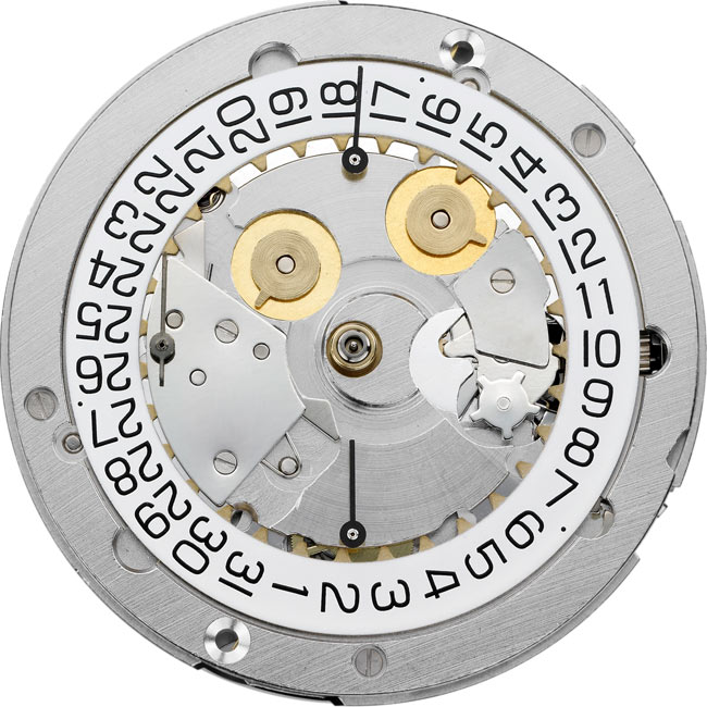

Время покажет. Сравним или нет с ЕТА 7750. НА фото диск с днями снят что ли?
