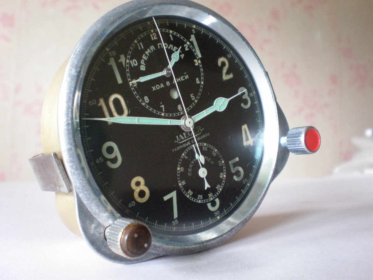

У меня есть авиационные часы-хронограф F. S.S. C. 88-с-570 JAEGER LECOULTRE http://http://shot.qip.ru/00Nrbv-312...Mjz.jpg"/></a>. Требуется замена заводной пружины. Возможно ли подобрать замену или изготовить новую. С уважением Ткаченко Владимир

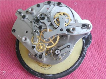

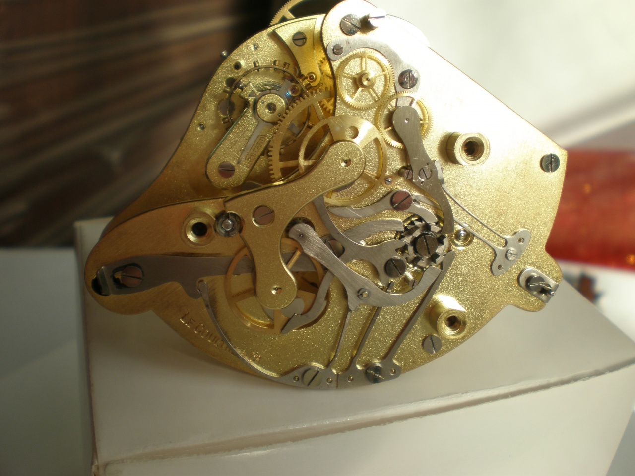

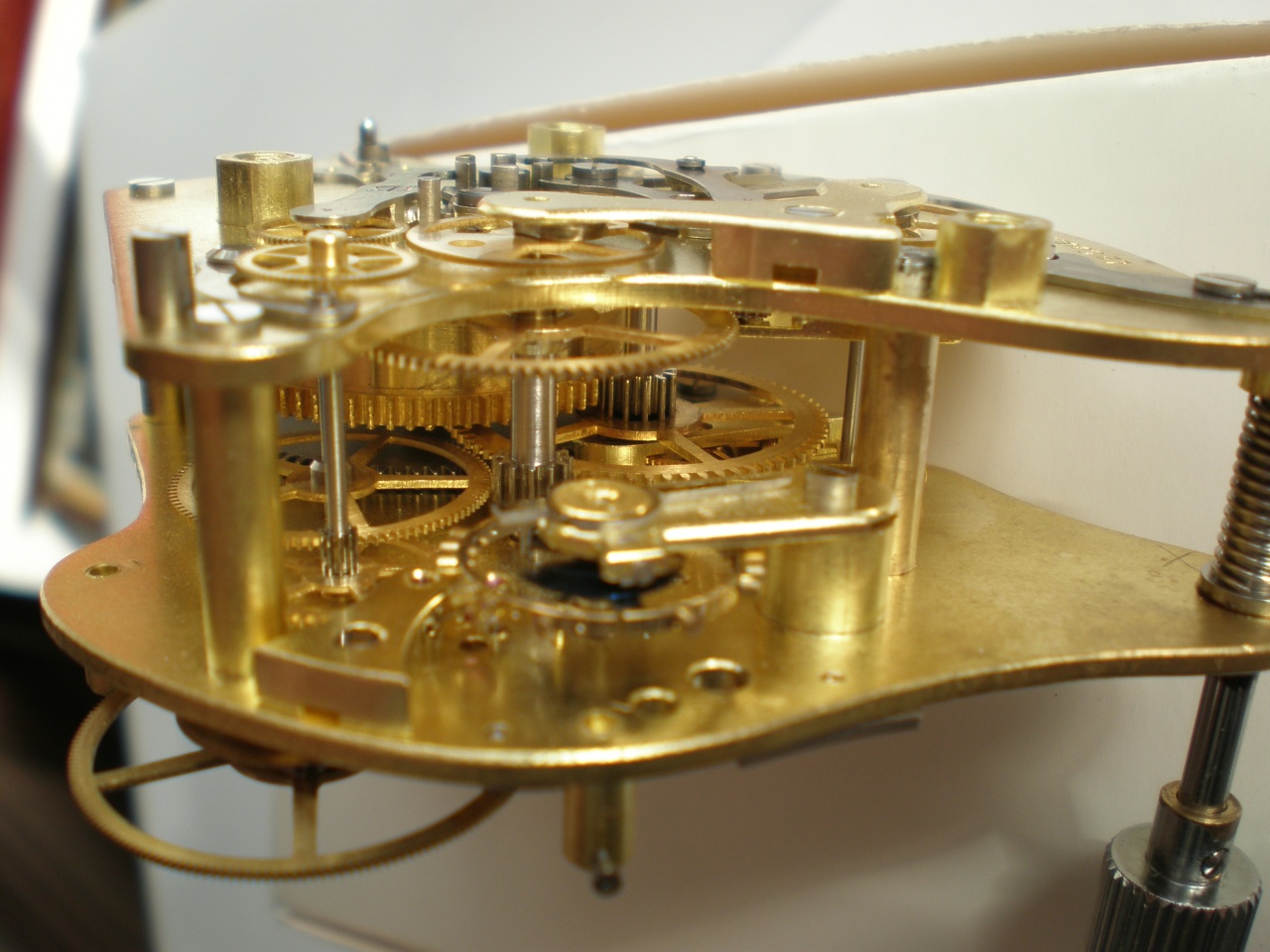

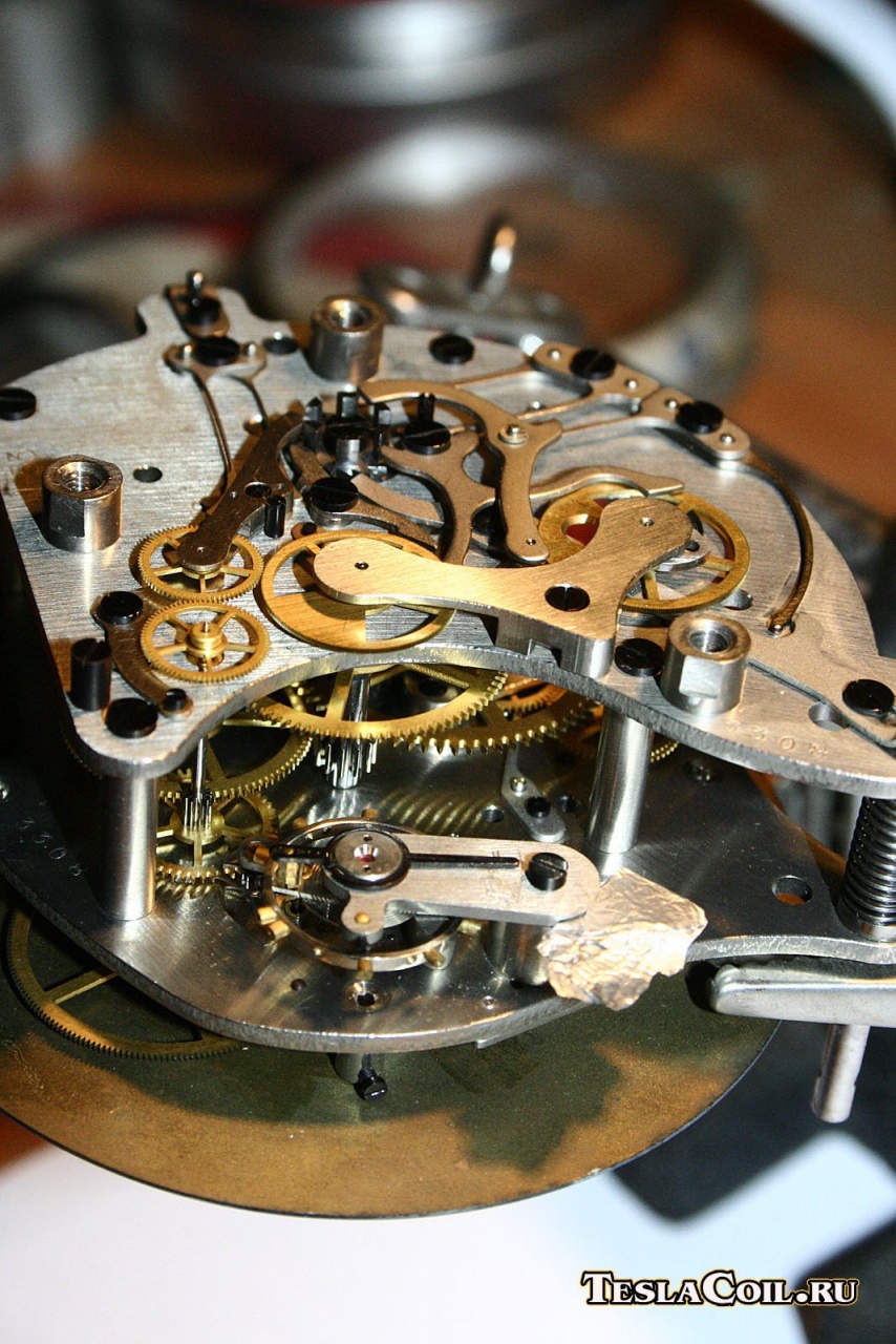

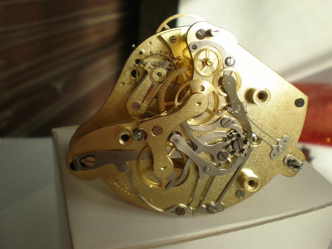

там механизм скорее всего такой или на его базе
Вложение 1161784Вложение 1161785Вложение 1161786Вложение 1161788
возможно, подойдет пружина от наших АЧХ, т.к. механизмы очень похожи
Вложение 1161789Вложение 1161790
но толщину точно измерить, от нее зависит жесткость пружины в третьей степени
