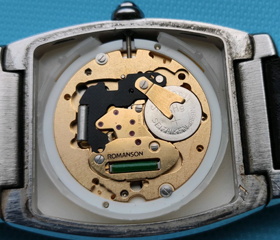

ytagan 03.05.2021 22:49
Вложений: 1
Здравствуйте, подскажите что за мех батарейки менял много раз сейчас принесли на ремонт после не корректной разборки рукожопых сломано два колеса и ротор а чьё производство что то так и не нашел.Вложение 3213889
4MASTER 04.05.2021 20:49
Сообщение от ytagan (Сообщение 6195676)
а чьё производство
Техно-Таим отвратныи мех:mad:
