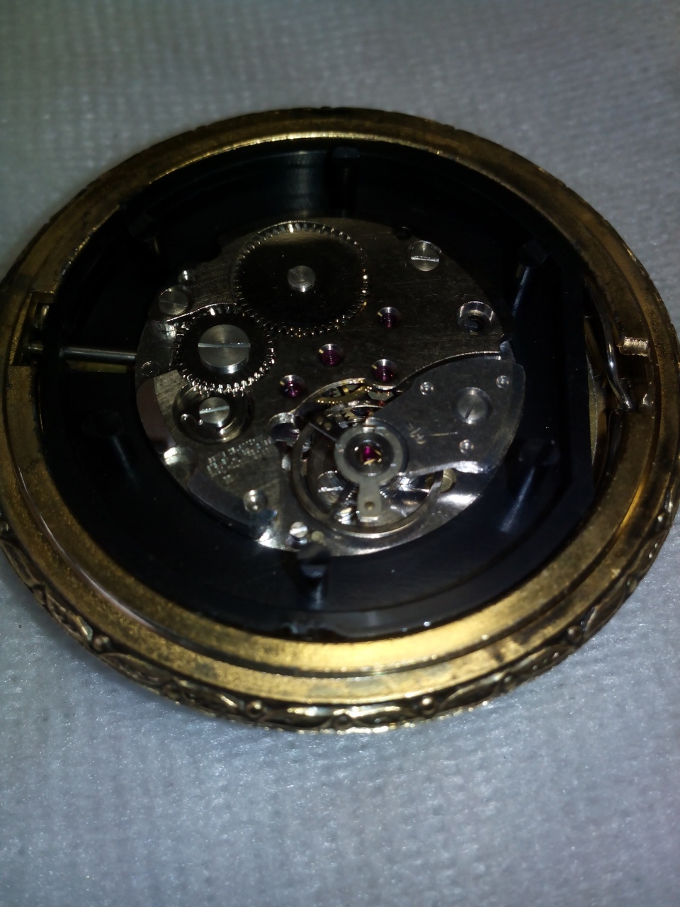

Возможна ли замена пружины балансира винтажных швейцарских часов?
Вложений: 1
Добрый день! Подскажите возможно ли заменить погнутую пружину балансира швейцарских карманных часов Marcel? Или кто это может сделать? Рассмотрю любые варианты...Вложение 1096524
Душан Грујић 13.08.2015 16:39
Сообщение от kamok (Сообщение 3211271)
Добрый день!
Если не полностью деформирован, волосок может быть исправлен. Однако, если волосок сильно поврежден, его можно заменить любым компетентным часовщиком. Немало способных часовщиков здесь на форуме, ищите и вы должны найти кого-то.
С уважением, Душан
kamok 14.08.2015 06:57
Волосок был вытянут через прорезь регулятора хода примерно на 1 см, когда вставил его назад, естественно он получился растянут и не образует ровную спираль. Посоветуйте к кому обратиться пож-та!!!:confused:
