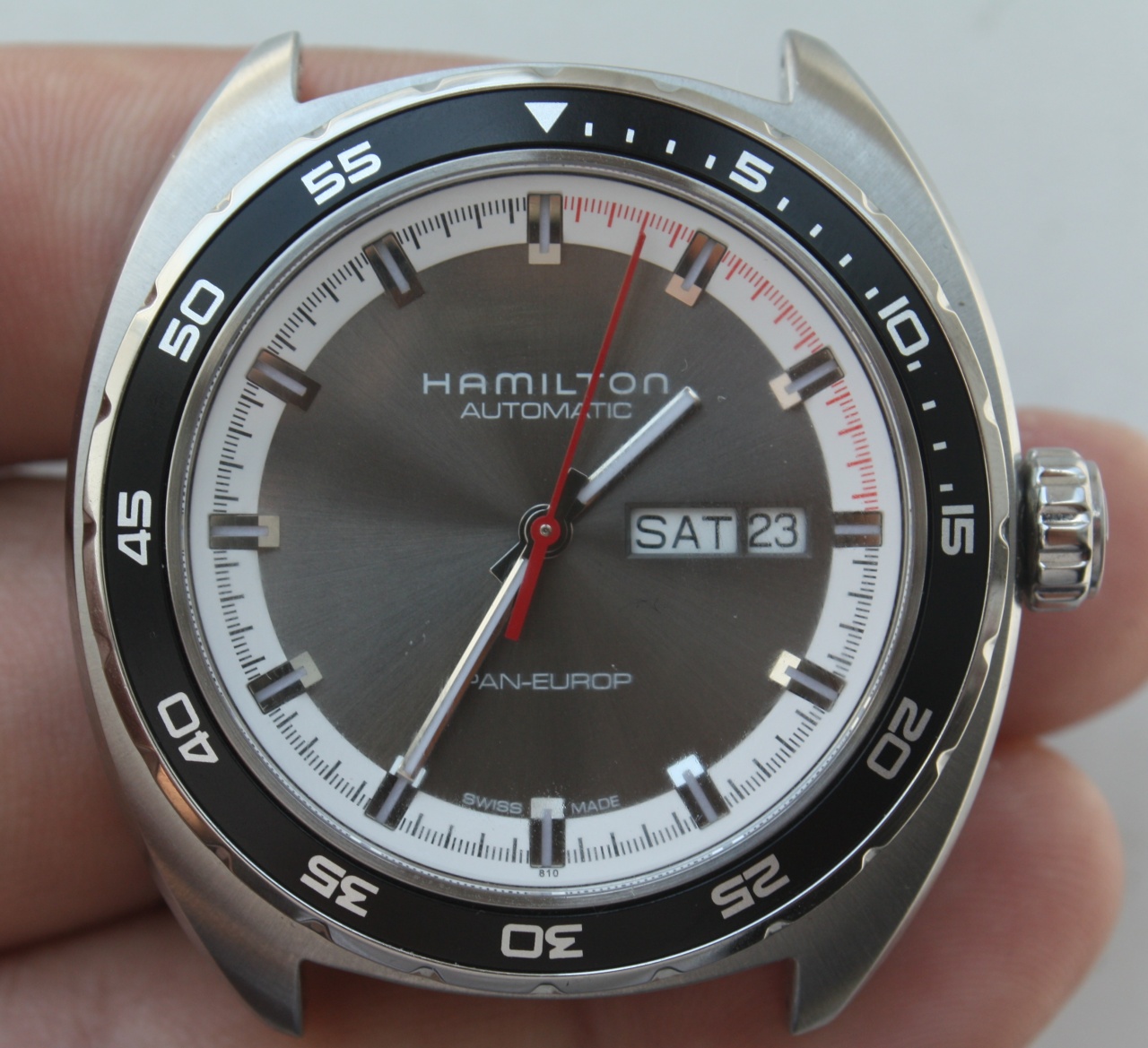

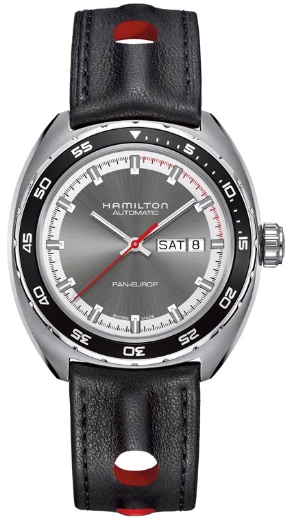

Есть у меня часы Hamilton Pan Europ с механизмом H-30 с увеличенным до 80 часов запасом хода, созданным на базе механизма ETA C07.621.
Без преувеличений, в этих часах почти всё для меня идеально, кроме стрелок, блеск и размер которых в сочетании с переливами циферблата, даёт эффект плохой читаемости времени.
Я понял, что этот эффект возникает именно из-за стрелок: блестят они вместе с циферблатом, кончики стрелок тупые и квадратные без сужения, минутная стрелка такая же толстая, как часовая.
И на форе толстого черного безеля эти стрелки теряются, если можно так выразиться. Не соразмерны габариты стрелок остальным частям часов. Даже метки времени, и те толще чем стрелки.
Вложение 1039823
Вложение 1039824
Мне хотелось бы стрелки более контрастные, потолще, с сужением ближе к меткам времени и чтобы минутная стрелка была длиннее родной.

У меня тоже было похожее с часами))) всё нравиться а вот стрелки нет тоже отражались в стекле и плохо видимые.... В таком вопросе лучше заказать изготовить стрелки.. Не знаю как у вас по ценам, в Питере от 1000р до 3000р за изготовление одной стрелки ... Нарисуйте любую стрелку какую хотите и вам её сделают..

Надо замерить (с точностью до 0.05 мм) или посмотреть в документации на механизм диаметры осей часовой и минутной стрелки и искать стрелки под эти диаметры, там несколько стандартных наборов.

мне кажется, надо подождать немного, и это пройдет
вы станете любить ваши часы такими, какими они есть
светонакопитель в стрелках как раз контраст создает
saenko 21.06.2015 18:26
Сообщение от Dima343 (Сообщение 3131590)
Точно так и есть.
Часы отличные. Самые лучшие. Можно и так жить с этими стрелками.
5 с минусом им (за стрелки) - вот моя оценка.
А без светонакопителя стрелки вообще не было бы видно.
