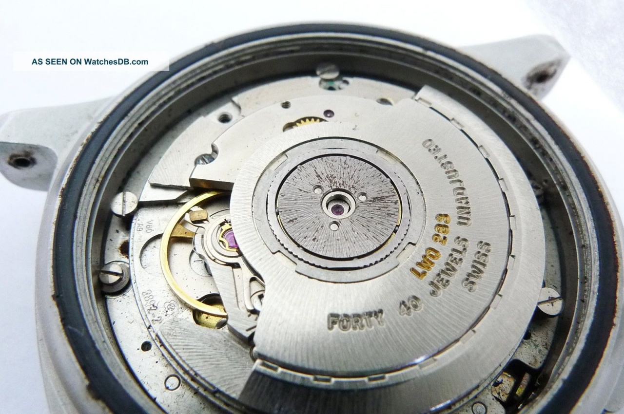

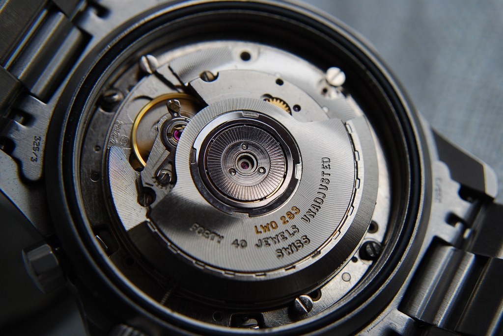

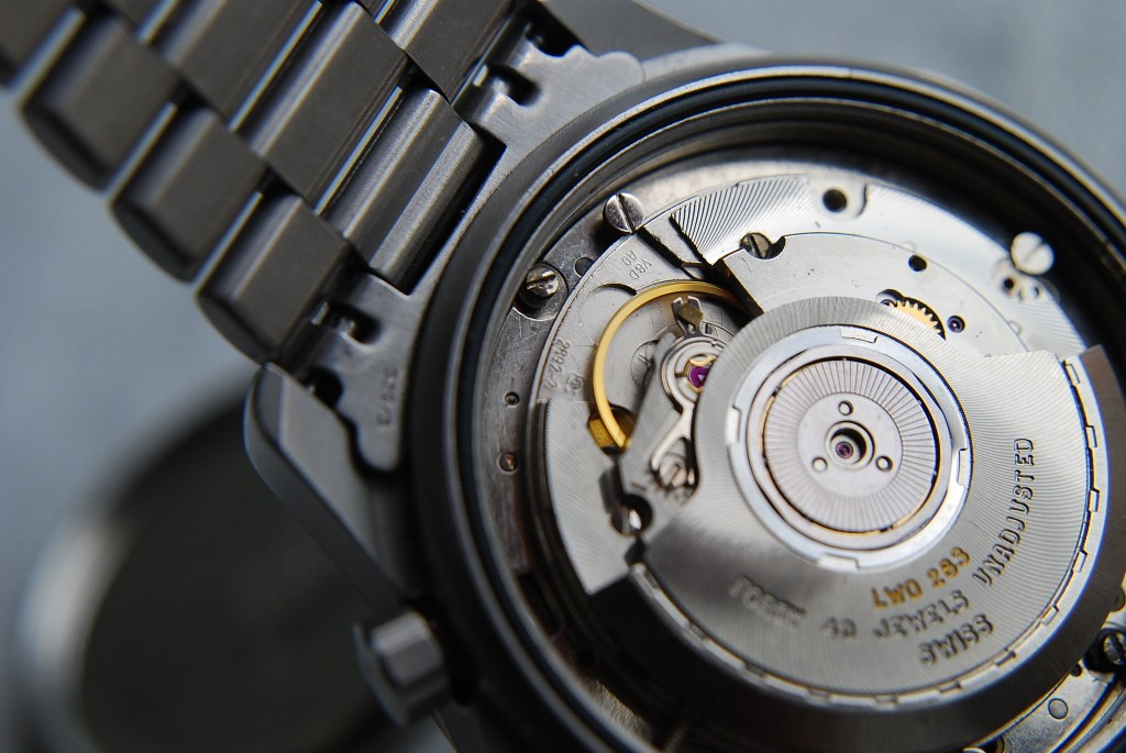

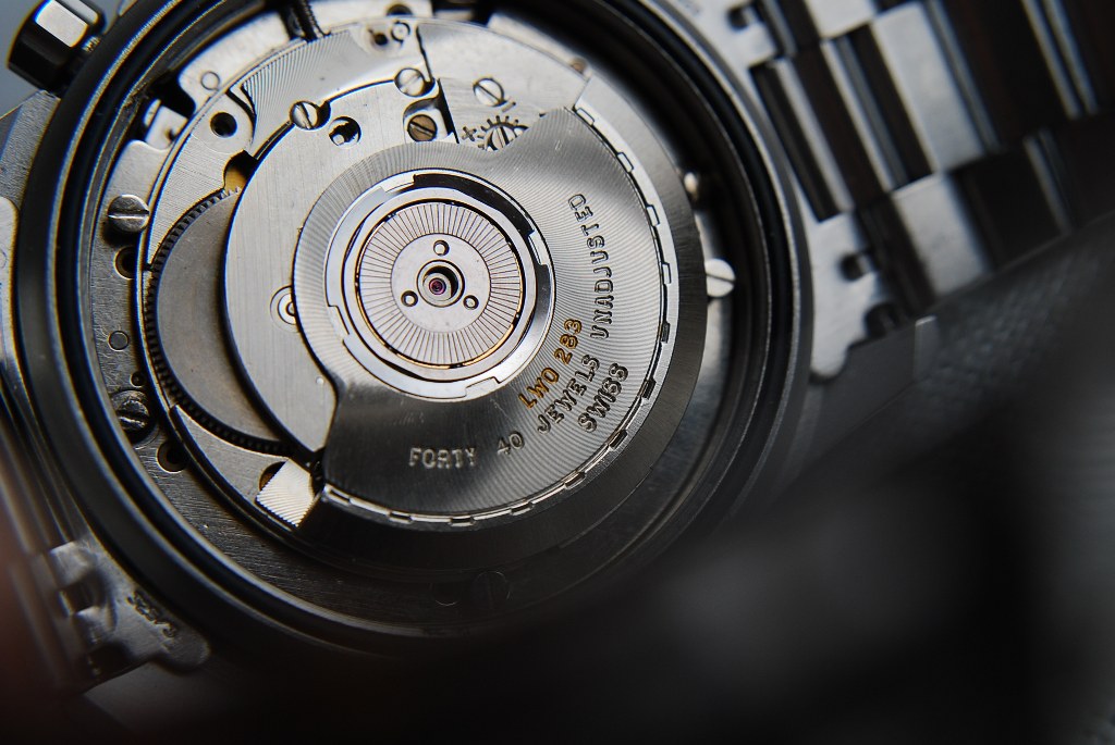

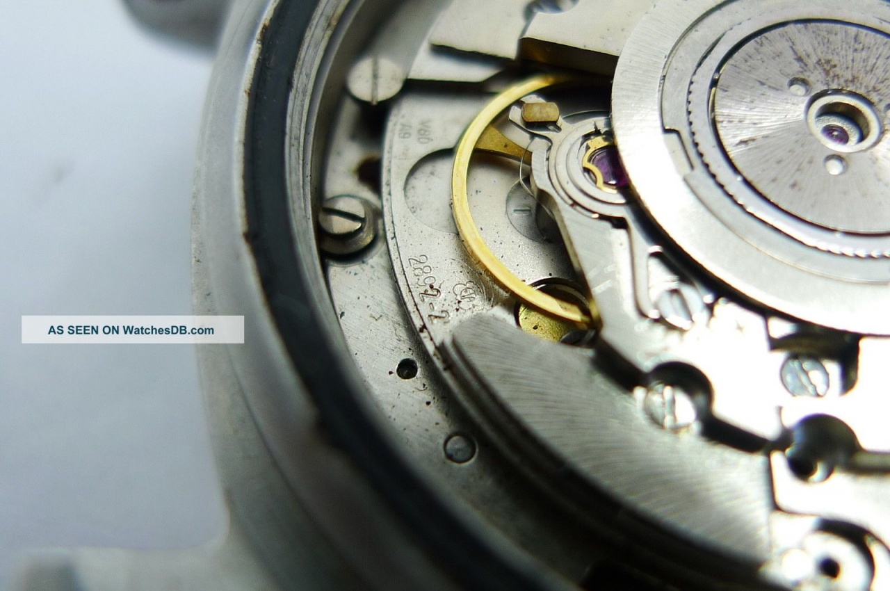

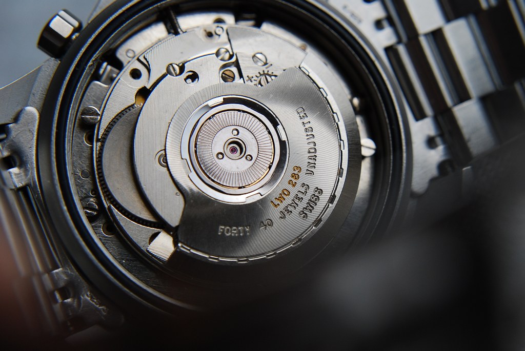

SergeySG 05.06.2015 21:18
O механизме ETA 2892-2 / LWO 283
Вложений: 6
Автоматический хронограф, с автоподзаводом.
Встречается в Tag Heuer 2000.
40 камней.
На дате - "циклоп"
Поделитесь, пожалуйста, если кто-что ещё может дополнить. Было-бы крайне интересно взглянуть на инструкцию к механизму, или часам (если у вас есть, откликнитесь, пожалуйста).
P.S. странным и непостижимым образом интернет (включая сайт ЕТА) не знает 2892-2, он знает лишь 2892-А2 (3-х стрелочник).
Спасибо.
Вложение 1032051
