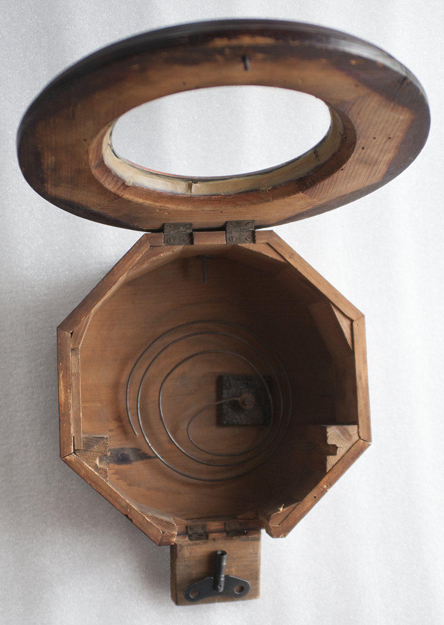

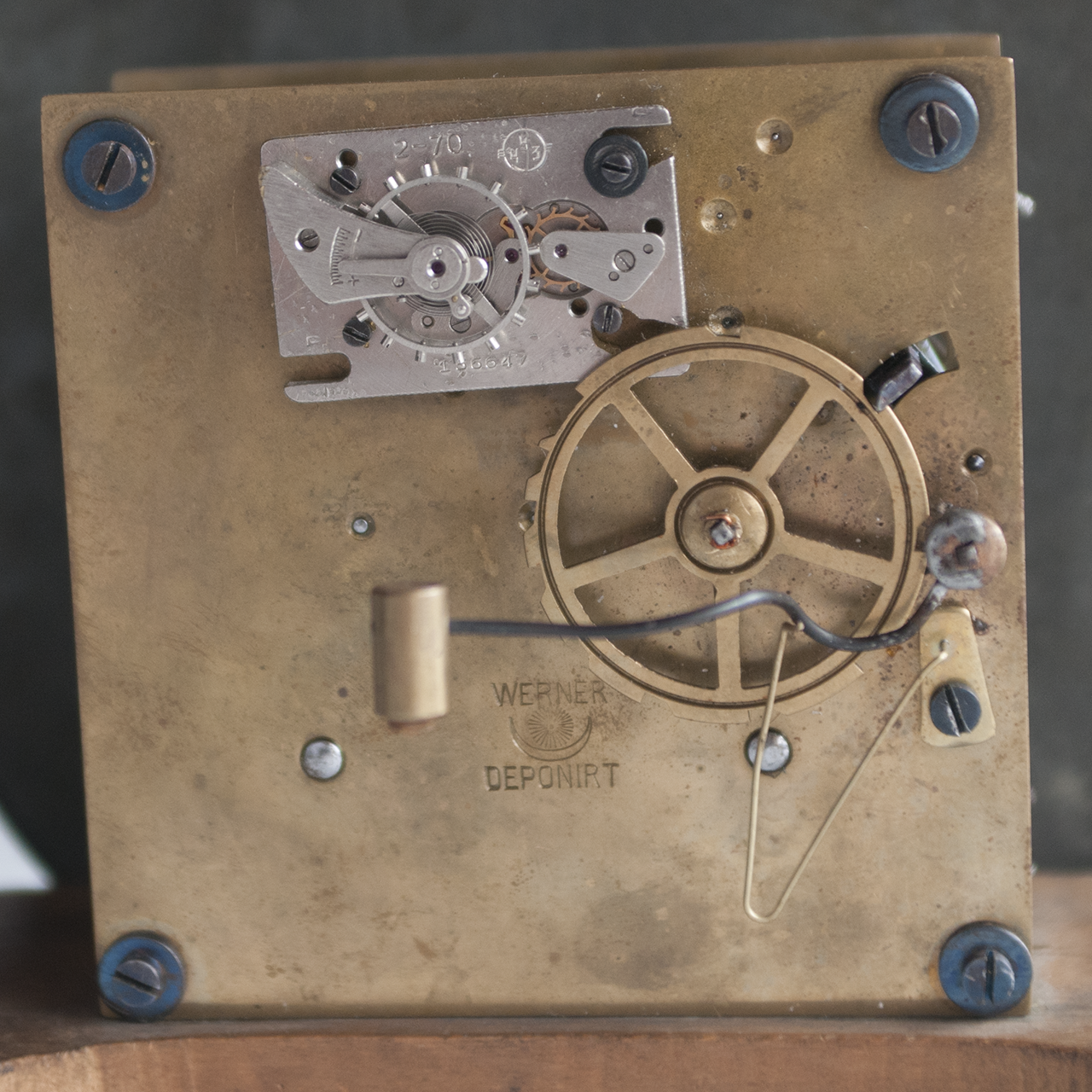

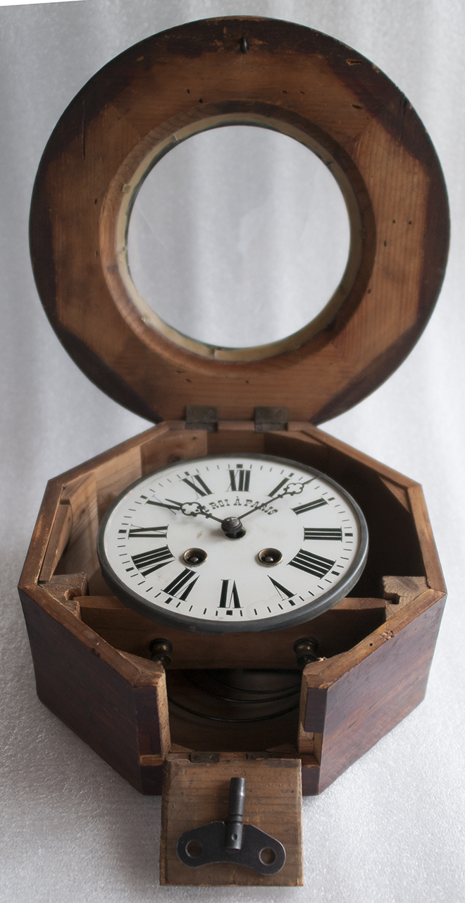

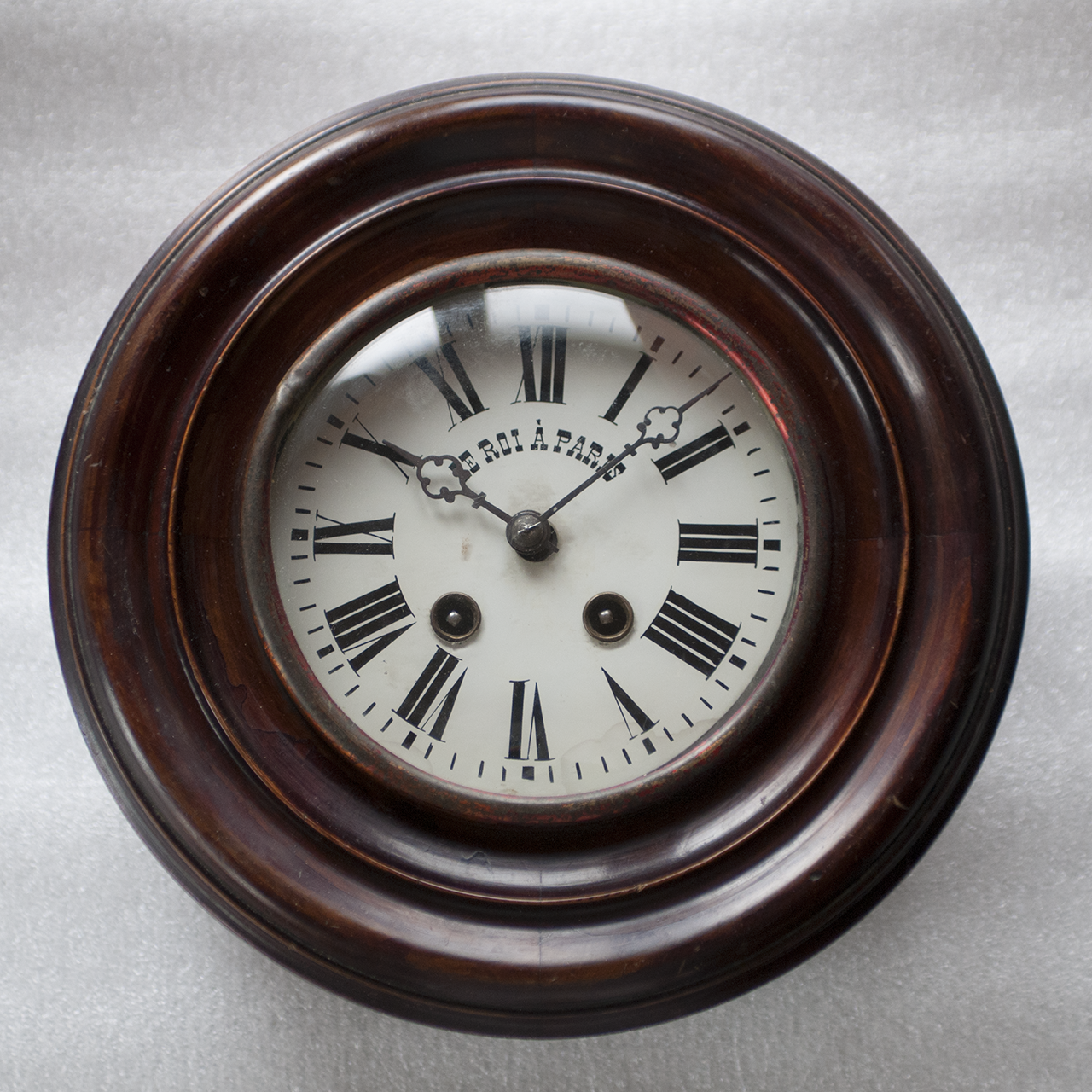

Уважаемые знатоки!
Перешли ко мне вот такие часы:
Вложение 1028014Вложение 1028015Вложение 1028016
В целом приятные, но не ходят.

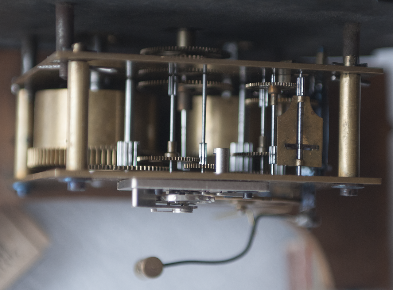

Ранее они были отремонтированы/модернизированы вот таким способом:
Вложение 1028017Вложение 1028018
Сейчас баланс слетел, видимо, с оси, функцию не выполняет.
Поделитесь мнениями, пожалуйста. Интересует целесообразность восстановления оригинальности механизма (может кто даст оценку затрат и прироста стоимости :)), и сложность восстановления работоспособности/замены спуска как он есть сейчас (можно ли с этим пойти в обычную часовую мастерскую).
Заранее благодарен.
Vasiliy K 02.06.2015 00:10
В обычных часовых мастерских сейчас только меняют батарейки и укорачивают браслеты... Я бы оставил как есть, тем более, что, по мне, Х-3 - лучший шахман всех времён и народов.
Dima343 02.06.2015 01:29
сделайте репассаж механизму и почините этот приставной ход
АГЕНТ 242 02.06.2015 11:09
несколько раз встречал подобное
Peterpen 05.06.2015 10:07
В мастерской предложили найти донора для замены оси баланса. Кто чем может помочь? Может кто знает (и поделится) в каких старых советских часах был такой спуск?
Vasiliy K 05.06.2015 10:18
Это обычный ход Х-3. Стоял в ОЧЗ/Янтарь, в корабельных. Такой же баланс в "Энергии" и "Свете". На Молотке в разделе деталей набейте в поиске "баланс", там человек из Омска продавал такие как балансы от корабельных.
Кроме того, иногда удаётся поставить баланс вместе с мостом от "Маяка". (Некоторые пишут, что нельзя, но я двое часов отремонтировал именно так). На Молотке ещё кто-то с Украины продавал оси балансов как оси для "Янтаря". Если есть возможность заменить - вперёд с песнями!
