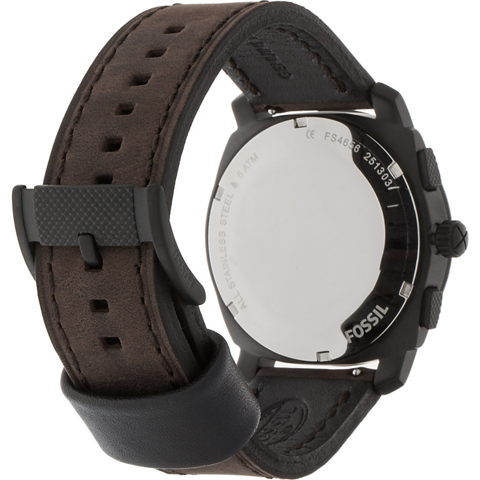

Часы Fossil FS4656 - похоже задняя крышка завинчивающаяся.
Вложение 1023022
Можно ли и как открыть самому для замены батарейки?
Или нужен какой-то специнструмент?

iv44 28.05.2015 12:36
Мячиком для открытия крышек. Правда в продаже в Питере я не нашел. Если кто знает где купить, дайте ссылку в личку.

dmvt1 29.05.2015 12:23
Открывается обычным трехточечным ключом, никаких извратов нет, стандартная винтовая крышка. .
vadimsan 03.12.2017 12:01
штанген!
ничего не придумывайте и не покупайте, легко можно открыть штанген-циркулем вставив его в пазы и отвернув крышку, справится даже ребёнок
Ershov Alexandr 03.12.2017 13:02
Сообщение от vadimsan (Сообщение 4607990)
Неудачный совет. Наверняка крышку обдерёт. Крышки большого размера требуют большего усилия.
4MASTER 03.12.2017 18:45
Можно открывать , но не штангелем а сделанным из него открывашкой . Штангель должен быть с двусторонними губками . Это важно.
