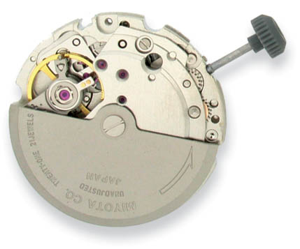

Вложений: 1
Собственно вопрос чисто теоретический - что в бюджетном секторе механики надежно и что более живучее
Ситизен/Миёта 8205 и 8215 - дешево и сердито, есть и ручной завод и автоподзавод
и качество лучше современных Ориентов и Сеек
Вложение 997101
на счет Востока мне сложно судить, конструкция у него хорошая, но стабильность качества комплектующих и сборки может плавать
и ходовые качества хуже Ситизена/Миёты
так что если вы не мастер и не планируете доводить Восток до ума если что не так, покупайте Ситизен
если выбирать между Востоком и Сейко 7S26, 6R15 и т.д., выбрал бы Восток, современная Сейко через 3 года начнет хандрить из-за износа деталей, просто репассаж не всегда помогает, а у Востока хоть точность не исключительная, зато амплитуды хоть отбавляй и ход уверенный
хорошо собранный Восток вполне неплохой механизм
если расставить по местам, то
1 место - Ситизен/Миёта 8205/8215
2 место - Ориент (изнашивается мост барабана и сам барабан, но качество стабильнее Востока)
3 место - Восток
4 место - Сейко (изнашивается мост барабана, палеты вилки, накладные камни баланса, вялая амплитуда и гуляющая точность)
