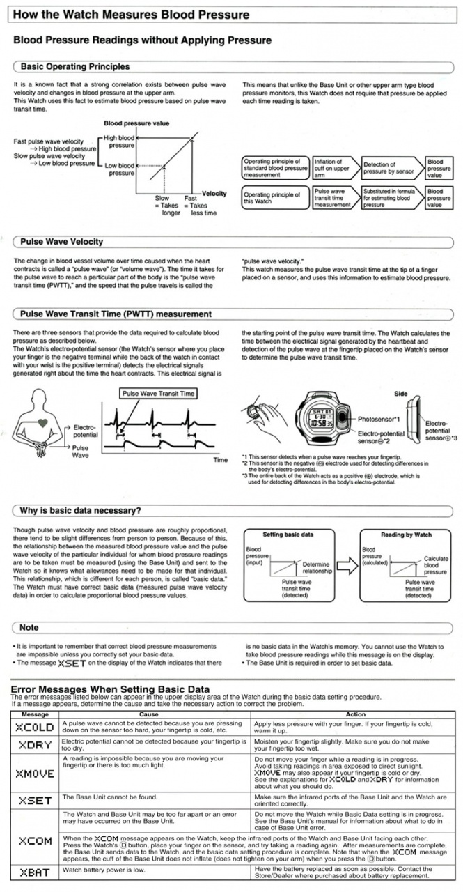

Как смерить артериальное давление на часах casio bp-1b
sailor74 17.02.2015 20:28
Вложений: 1
Как-то так :rolleyes:
Вложение 923649
Dnsinov 18.02.2015 09:08
А подскажите пожалуйста что делать если выскакивает ошибка XSET???!!
sailor74 18.02.2015 11:04
Ну, там же все описано... У вас нет тонометра, а он нужен для первого измерения. Поэтому и выдает ошибку XSET (базовое устройство не найдено). Без него измерить не получится.
Я так понимаю, у вас просто часы, а в комплекте идет еще и тонометр (Base Unit).
