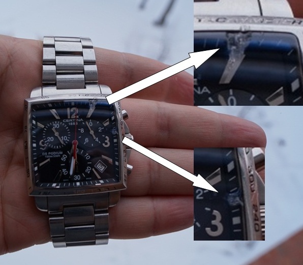

Добрый день!
Помогите со стеклом к Certina DS Podium C001.517.11.057.00
Может кто сможет поменять.
Вложение 922494 Вложение 922495

тоже так подумал, вот только как вытащить стекло не разбив его!?
Андрей Крукович 25.02.2015 17:05
Если вклеено, то в кипяток минут на 5, потом пробовать выдавить. Если не выдавится, то закипятить, тоже минут на 5.
Выдавливать тогда когда горячие, придется перчатками воспользоваться.
nort42 28.02.2015 17:48
Сообщение от Андрей Крукович (Сообщение 2947385)
Благодаря Вашему совету все получилось!!!
Спасибо!!!
