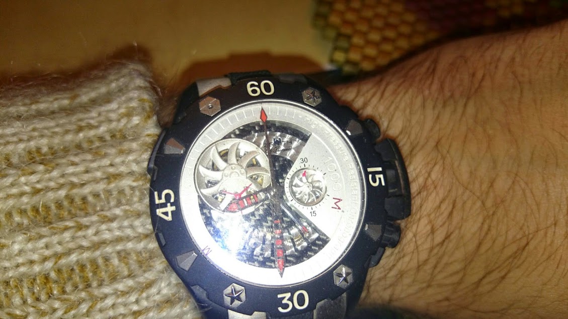

Всем доброго времени суток!
Не знаю уж, что имеется в виду под 'extreme condition use', но питерская осень и свитера к таковым явно не относится :)

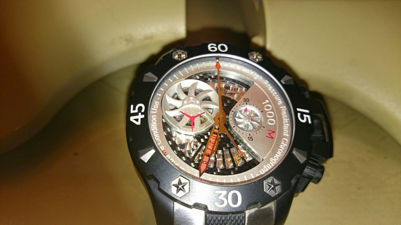

Отлетела звездочка на безеле Zenith Defy Xtreme Open.
Было так: Вложение 826925
Стало так: Вложение 826926 (см. на 11 часов).
Соответствующие темы на форуме нашел, не переживаю, видел, что меняли безель и т.п.
Однако - покупал часы в штатах, обращаться по гарантии через магазин будет долго. Хотел бы узнать, берутся ли наши мастера за такую задачу и есть ли таковые в Питере?
Спасибо заранее!

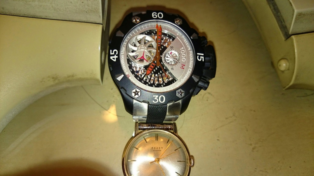

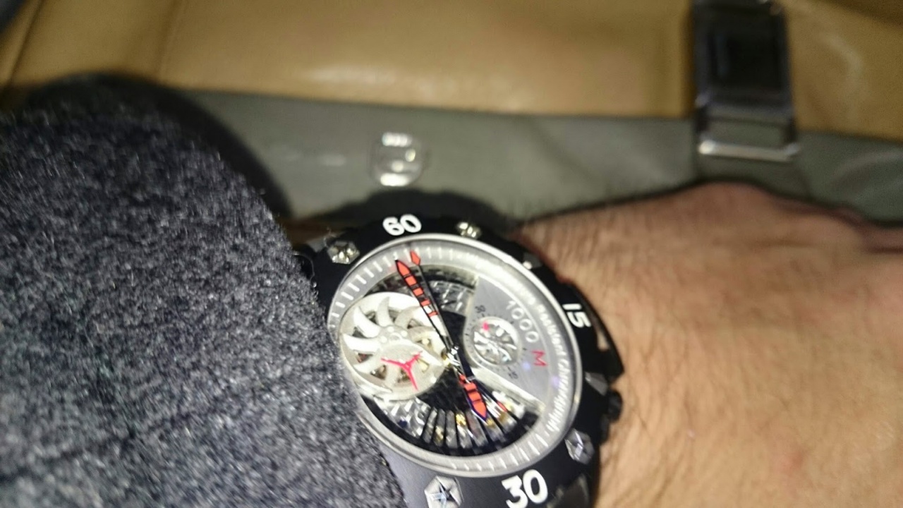

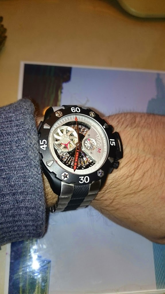

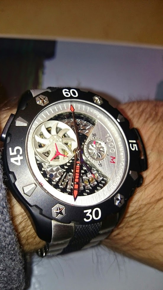

ILayoriginal 22.11.2014 19:13
Вложений: 6
Ну, в общем, мистика продолжилась - и в день очередной вехи по проекту отлетела вторая звездочка (на 13 часов).
Намек я понял.
Ювелира нашел.
И вот что у меня получилось.
Вложение 852106 Вложение 852107 Вложение 852108 Вложение 852109

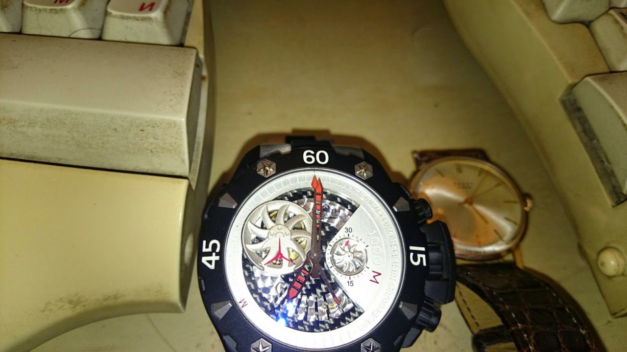

Использовалось белое золото, ручная резка и шлифовка. Отливалась заготовка "на ножке", потом обрезалась, стачивалась и шлифовалась. Ножка надрезалась, в нее капался клей, который при застывании ее расклинивает. Потом - звезды сажались на свои посадочные места. Во всяком случае, так я понял из пояснений мастера. ;)
Для сравнения оттенка - на следующих фотках рядом с золотыми полетами 2209 (да, понимаю, что клавиатуру надо помыть :D - поверьте, невооруженным взглядом не видно )
Вложение 852110 Вложение 852111
