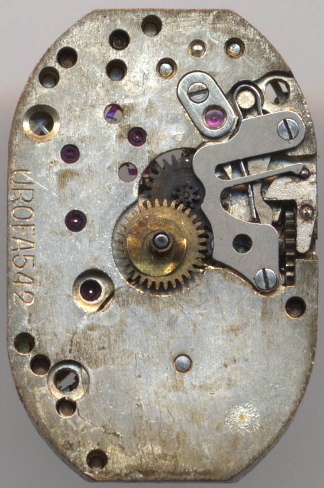

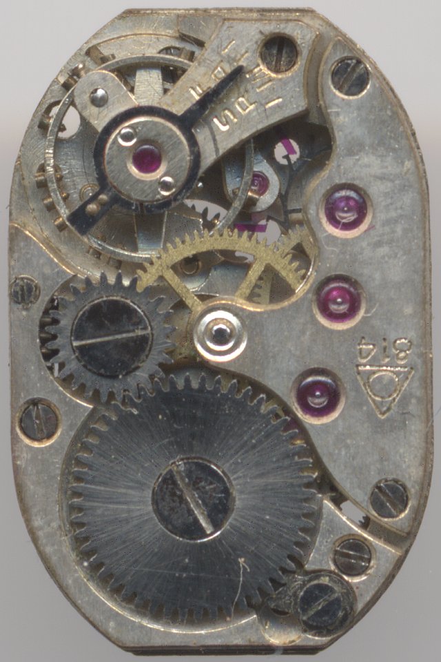

Dima343 20.09.2014 03:58
Вложений: 2
вряд ли лонжиновский мех в немецких часах стоял
скорее это 15-камневая версия этого меха
да, точно он
Вложение 800223Вложение 800224
Harl 20.09.2014 10:59
Сообщение от Dima343 (Сообщение 2688445)
да, точно
Во, теперь точно все по своим местам встало.:)
