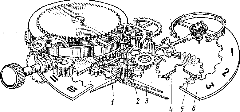

Сломана ось анкерного колеса, подскажите в каком механизме можно найти аналогичное. так как именно 2627 (с автоподзаводом) не встречаются, может есть аналог без автоподзавода?
Вложение 781796
mishinmaster 27.08.2014 11:48
2609.2Н, 2614.2Н, короче - с любого Полета, который работает с частотой 21600 пк/ч.
