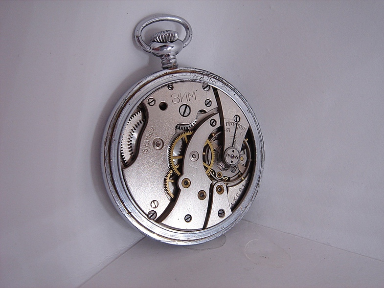

Buba B21 14.06.2014 19:24
Вопрос смазывания цапфы анкерное вилки
Подскажите, надо ли смазывать ось анкерной вилки секундомера Агат 4295В
Душан Грујић 14.06.2014 19:27
Сообщение от Buba B21 (Сообщение 2542975)
Добрый день!
Конечно, надо смазывать у всех механизмов диаметра больше чем 13 линий (~29 мм) .
С уважением
Душан

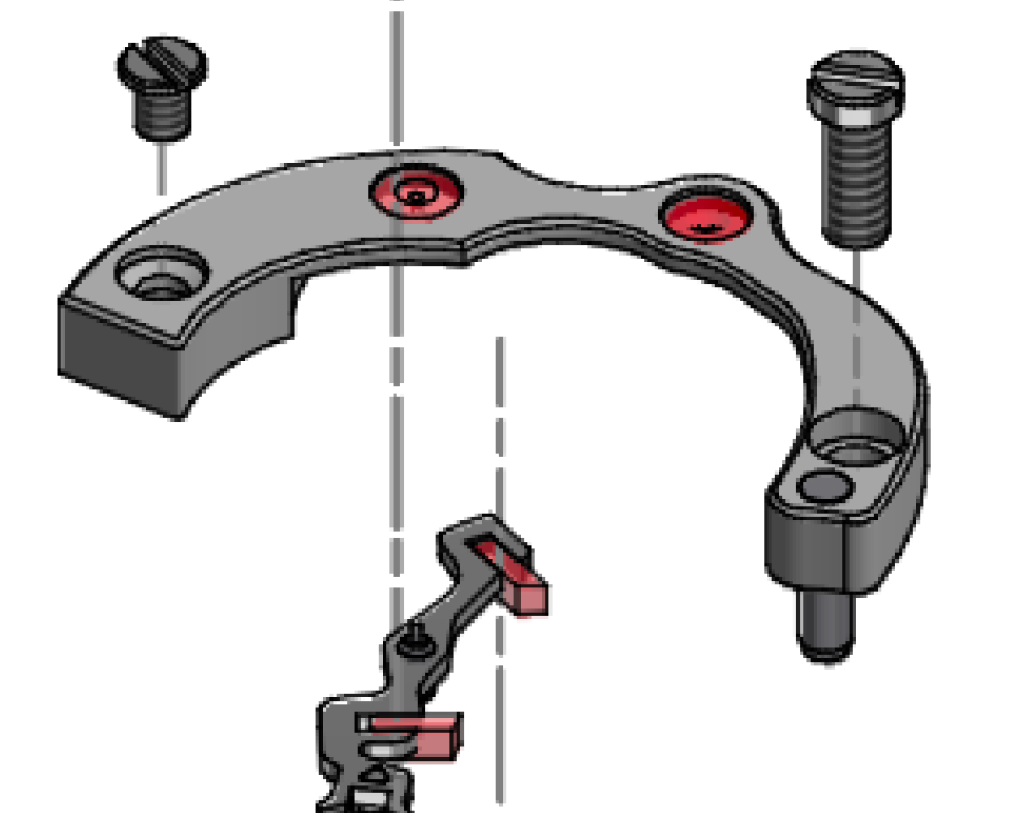

Dima343 14.06.2014 19:52
Вложений: 2
Конечно, надо смазывать у всех механизмов диаметра большего 13 линии (~29 мм) .
спорно...
может у механизмов больше 39мм?
ЕТА в документации на 6497/8 не указывает смазывать оси анкерной вилки
Вложение 727850

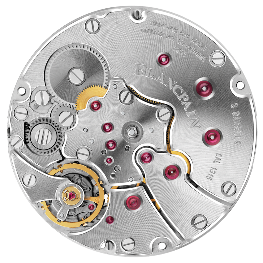

Полет 3133 тоже смазывать? мне кажется маловат он для этого, да и баланс со спуском полностью идентичны калибру 2609Н диаметра 26мм
имхо, правило работает для карманников классической компоновки
современные механизмы могут иметь большой диаметр из-за каких-то усложнений или еще чего, но движущиеся части в них будут маленькими, как в калибрах меньшего размера
например, этот калибр имеет диаметр 30мм из-за 3 барабанов, но маленькие колеса, вилку и баланс
Вложение 727864

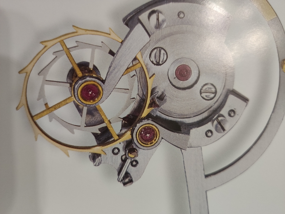

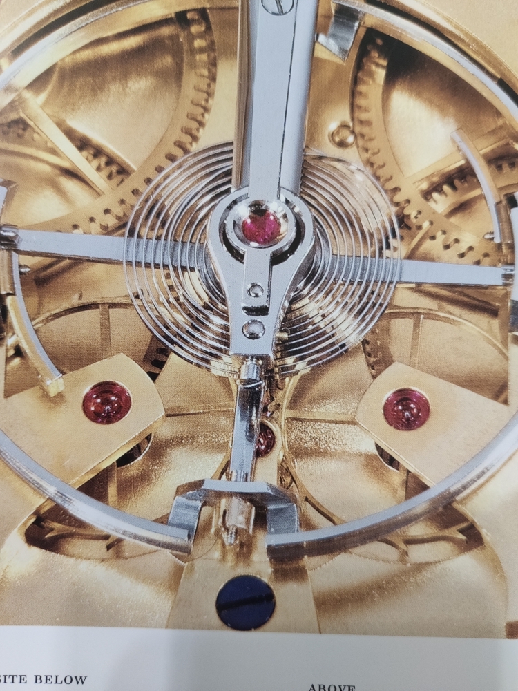

Душан Грујић 15.06.2014 16:44
Вложений: 5
Здесь, я включаю несколько выдержек из известной технической литературы. Поэтому, мы можем продолжить обсуждать обоснованности рекомендаций, данных их авторов. Источников много, однако я включил только некоторые из них. К сожалению российских источников у меня нет.
С уважением
Душан
