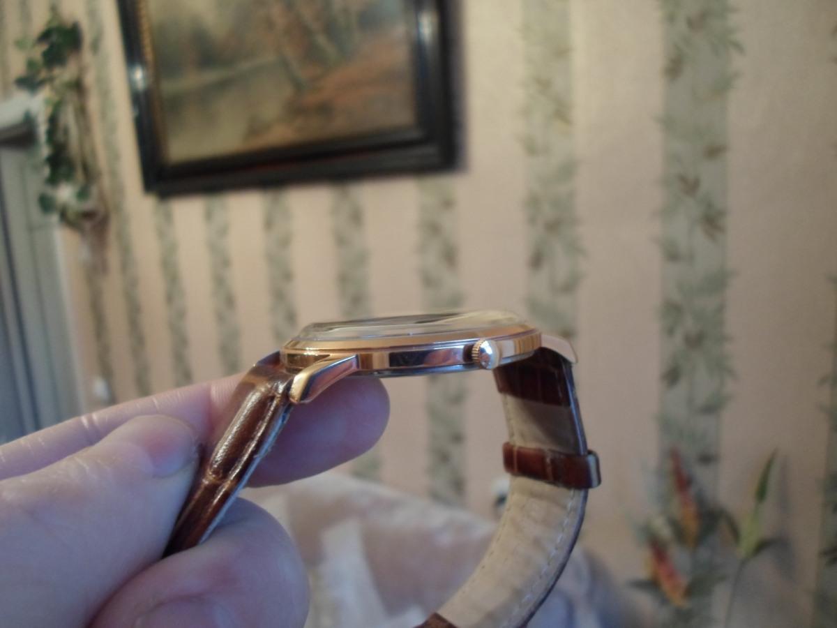

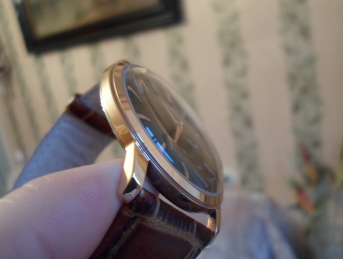

Кстати, по сабжу.
Современных производителей часов ничуть не смущает "сковородная" форма стекла. Делают и минеральные и сапфировые. Вложение 640182Вложение 640183 Другое дело, что найти современное стекло подходящее по размеру к старым советским часам, почти невозможно. |
