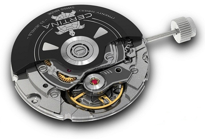

lemur 11.02.2014 22:07
Вложений: 1
Вот к примеру в Certina механизм powermatic 80 ( на базе ETA2824-2) - колесо баланса и анкерная вилка тоже из неметалла, но это, как я понимаю, не для удешевления, а для увеличения запаса резерва хода. Но механизм вполне надёжный и очень точный.
