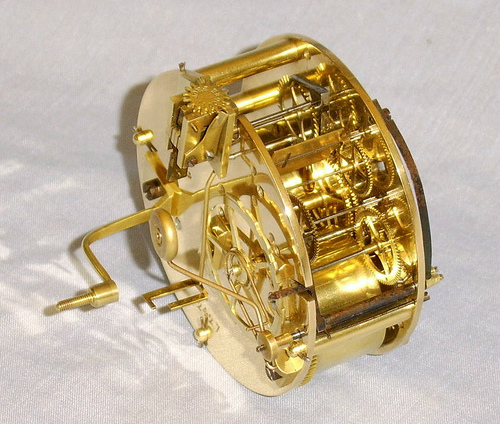

когда эта Молния была новой, она уже изначально имела полированные мосты, просто со временем они потускнели и их слегка освежили а так, полировать мосты нельзя, а вытаскивать камни - тоже нежелательно п.с. сначала думал, что речь о крупногабаритных часах, там на некоторых механизмах это можно Вложение 618028 |
