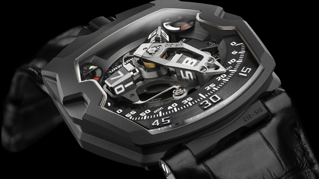

«Оставаться на пике новизны и использовать последние технические достижения для дальнейшей разработки наших моделей – жизненная необходимость для компании Urwerk. Лишь после того, как были изучены и протестированы исключительные свойства сплава AlTiN, мы одобрили его применение в наших разработках. Итак, сегодня мы с гордостью представляем новую модель Urwerk UR-210 AlTiN и ее супервозможности», – объясняет Феликс Баумгартнер, часовых дел мастер и один из основателей Urwerk.
AlTiN – аббревиатура, обычно используемая для обозначения твердого покрытия, в состав которого входят алюминий, титан и нитрид. Изначально оно было разработано для промышленного применения. Покрытие AlTiN позволяет увеличить уровень защиты нижележащего металла от царапин, ударов, окисления и даже воздействия кислоты, придавая материалу, из которого выполнены часы, красивый антрацитовый – или ночной – оттенок.
Циферблат Urwerk UR-210 AlTiN отличает классическая индикация запаса хода в положении «1 час». В противоположной части циферблата, в положении «11 часов», появляется практически такой же индикатор. Значит ли это, что индикация была продублирована для удвоения контроля? Нет, это устройство вовсе не является чем-то незначительным, оно требует к себе повышенного внимания. За ним скрывается не виданная ранее, впервые демонстрируемая разработка, определяющая эффективность завода механизма в течение двух последних часов ношения UR-210.
Вы уютно свернулись в любимом кресле и не двигаетесь? В таком случае завод механизма недостаточен, и стрелка указателя неумолимо придвинется к красному полю. Если же вы возвращаетесь к продолжительной деятельности, указатель нацелится на зеленое поле – признак того, что вы снова обеспечиваете часы необходимой энергией. В отличие от индикатора вращающего момента, это абсолютно новое измерение определяется не натяжением заводной пружины, а «рассчитывается» исходя из соотношения между заводом механизма и фактическим расходом энергии.

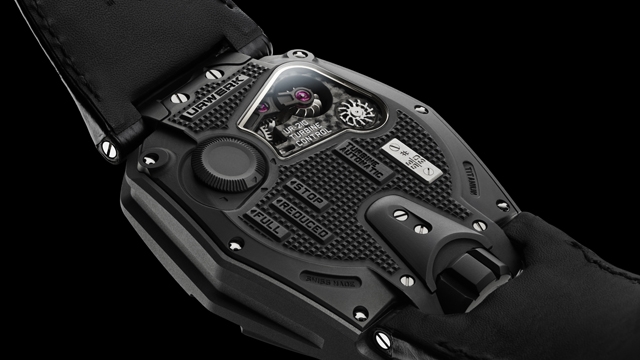

Теперь, когда эта информация доведена до вашего сведения, вы можете непосредственно влиять на ситуацию. Если ваши UR-210 показывают, что подача энергии недостаточна, вам следует установить регулятор подзавода (расположенный на обратной стороне часов) на отметку «ПОЛНЫЙ РЕЖИМ». И тогда ротор преобразует любое мало-мальское движение руки в чистую энергию. При подобной настройке механизм подзавода оптимизирован благодаря турбине, соединенной с инерционным грузом и обеспечивающей соответствующий и бесперебойный завод часов. Вы считаете, что подзавод работает слишком интенсивно и создает излишнюю нагрузку для механизма? Переведите регулировочное колесико на отметку «ОБЛЕГЧЕННЫЙ РЕЖИМ», и включится устройство по ограничению вращения ротора. Заработает закрепленная на рубинах лопастная турбина, которая – наподобие воздушного компрессора – создаст сопротивление, трение воздуха, достаточное для замедления автоматического подзавода с помощью инерционного груза. В режиме «СТОП» устройство автоматического подзавода отключено, и UR-210 превращаются в часы с обычным ручным заводом.

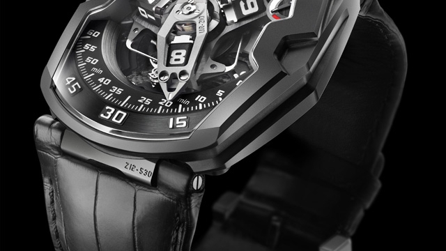

Вернемся к лицевой стороне UR-210. Усложнение «сателлит» с ретроградной минутной стрелкой этой модели – одновременно оригинальное и абсолютно революционное. Его «изюминка» – минутная стрелка 3D нестандартных пропорций, представленная как высокотехнологичный обтекатель. Его функция заключается в охвате часового блока на всем пути его следования по минутной шкале. Это путешествие во времени на протяжении одного часа, это скольжение в течение 60 минут по дуге в 120° совершается плавно и безотказно. Но истинная сущность детали раскрывается по истечении 59-ой минуты. Сухой и отчетливый «щелчок» знаменует возвращение устройства к исходной точке менее чем за 1/10 секунды, и охват им следующего часового блока. Эта молниеносная ретроградная система основана на трех ключевых составляющих:
- Центральная ось обеспечивает совершенную стабильность механизма. На нее, установленную на рубиновом основании, как на скалу опирается вся конструкция усложнения. Идущая вдоль оси цилиндрическая пружина, похожая на спиральную пружину морского хронометра, создает необходимое для ретроградного механизма натяжение.
- Нетипичная минутная стрелка – настоящий обтекатель часового блока – отличается незаурядными измерениями. Она вырезана со сверхвысокой точностью и допущением до сотой миллиметра. Общий вес выполненного из металла обтекателя 0,302 г. при идеальных измерениях: ширине 8,03 мм x длине 22,29 мм x высоте 7,30 мм. Он вылит из алюминия, его безукоризненное равновесие обеспечивает латунный противовес.
- Двойной коаксиальный кулачок в форме звезды управляет ретроградным механизмом. Его зацепление, а затем вращение определяют траекторию минутной стрелки.
Слово Феликсу Баумгартнеру: «После презентации модели UR-1001 Zeit Device нам захотелось возобновить работу с внушительными объемами. Суть UR-210 в том, что минутная стрелка не просто большая, она огромная. Но будучи массивной, она тем не менее нуждается в исключительной тонкости исполнения. Эта трехмерная стрелка буквально обхватывает каждый часовой блок, она его заглатывает, поглощает, что потребовало соответствующего качества обработки, которым мы по праву можем гордиться, ведь все составляющие усложнения изготовлены нашими силами».
«UR-210 больше других моделей Urwerk притягивает взгляд. Ее привлекательность так и хочется назвать гипнотической: глаз неизбежно останавливается на счетчике энергии. На самом деле UR-210 уже не часы, а живой механизм, пересаженный на ваше запястье. Между собой мы прозвали UR-210 «мальтийский сокол», поскольку эти часы воплощают нечто смутное и отвлеченное: они сделаны из того же материала, что и сны», – добавляет Мартин Фрай.
«UR-210 – новое для Urwerk достижение. Эта модель открывает очередной раздел в истории разрабатываемых нами усложнений. Речь больше не идет лишь об измерении универсальной величины невиданным ранее способом, но об установлении подлинного диалога между часами и их владельцем. UR-210 отражает личное чувство меры – ваше и ничье другое», – заключает Феликс Баумгартнер.
