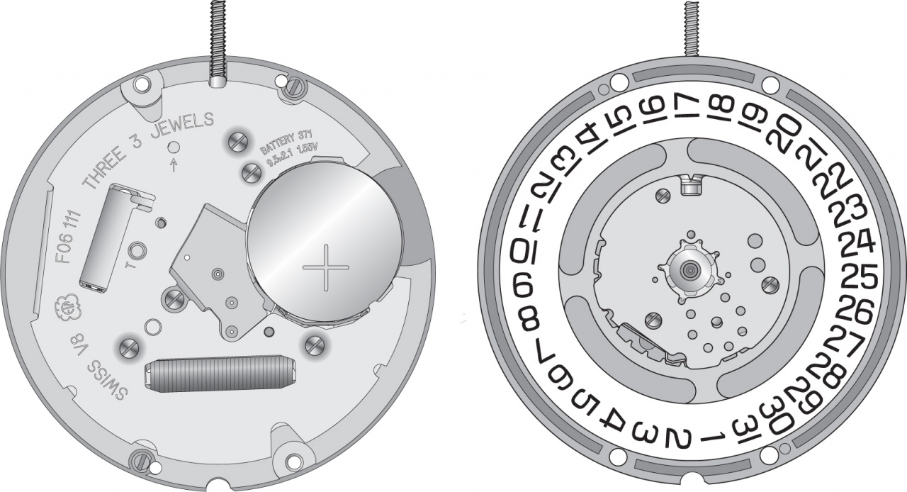

Вложений: 1
Сообщение от azatxaz (Сообщение 1792580)
Кто-нибудь сможет небольшую инструкцию накидать, нет ли каких-либо подводных камней? Опыт вскрытия обычных часов имеется.
Второй вопрос, какую батарейку покупать для замены?
1. Инструкцию можно скачать тут: http://www.certina.com/Contact---Support/Manuals.aspx
2. В Ваших часах стоит кварцевый калибр ETA F06.111
3. Картинка механизма прилагается:
Вложение 409449
на корпусе механизма указан тип батарейки 371/9,5x2,1(1,55V)
поменять самому можно, без проблем.
Удачи Вам:)
