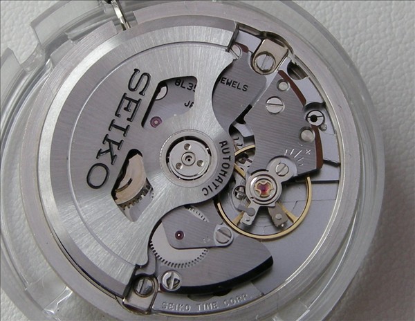

gromm 16.10.2012 20:14
Ловля блох в 8l35 или точность ММ
Сообщение от samson (Сообщение 1513750)
плюс 10 секунд (в паспортное значение укладываются)
Сообщение от tapoka (Сообщение 1514821)
В норме для ММ приблизительно +3; +5 сек. в сутки.
Аха. Я тут посижу ,подожду,посмотрю. Чтобы нам с Мишей было о чем поговорить на следующей встрече:D
В допуске же. К чему волнения?

Проверял,на удивление стабилен (первое ,нормальное тестирование,во всех положениях, у уважаемого А.Бабанина ,через месяц после приобретения ,второе-через восемь месяцев).Готов ,любому желающему ,предоставить свои (и ещё ,двоих,своих знакомых) для сравнения и тестироания ,но только в Москве.

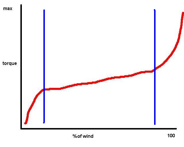

Мне особенно любопытны результаты на половинном заводе. Не знаю как именно в данном калибре, но в других измерения проводятся в течение 1 часа от полного завода. В отличие от 3 часов ЕТА. Подозреваю что есть в этом какая-то сермяжная правда.
Dima343 20.10.2012 04:34
Вложений: 1
Сообщение от gromm (Сообщение 1521381)
Вложение 326568
измеряют в течение 1...3 часов от полного завода, для того, чтобы измерить ход на более пологом участке графика момента пружины, пиковые (но кратковременные) величины момента пружины влияют на ход, но длятся недолго, поэтому на общие показатели хода в течении суток влияют слабо; измерения же, проведенные на пологом участке, дадут более правильную информацию о ходе часов на протяжении суток
одного часа, думаю, вполне достаточно, чтобы пружина уменьшила момент с пикового до нормального , 3 часа - не знаю, зачем:confused: перестраховка для массовых масштабов производства, может быть...
тут подумал, что для калибров с ручным заводом эта методика идеальна, а вот как быть с автоподзаводом? если активный владелец так носит часы, что они у него всегда заведены до предела (фрикционная накладка прокручивается в барабане), то пиковые величины тоже нужно учитывать
