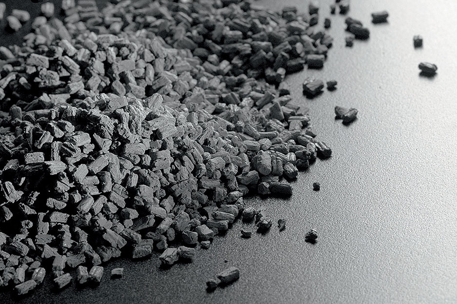

Шаг 1. Специальная гранулированная смесь изготавливается из оксида циркония и связующих веществ. Полученный материал служит сырьем для заготовок. Затем его расплавляют до состояния тесто­образной массы и вливают в кольцеобразные пресс-формы, причем его пропорции должны превышать пропорции готового изделия. Формованная таким образом заготовка называется сырцом.
Вложение 291465

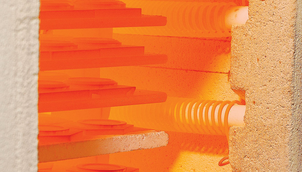

Шаг 2. Наступает этап длительной термической обработки, который длится более 24 часов и осуществляется путем поэтапного увеличения температуры до 1400 °С. На этой стадии керамические гранулы скреп­ляются, образовывая обожженный (спеченный) материал, облада­ющий всеми свойствами керамики, в том числе высокой твердостью (приблизительно 1200 HV) и прочностью. В процессе спекания из-за эффекта усадки размер кольца сокращается примерно на 30 процентов.
Вложение 291466

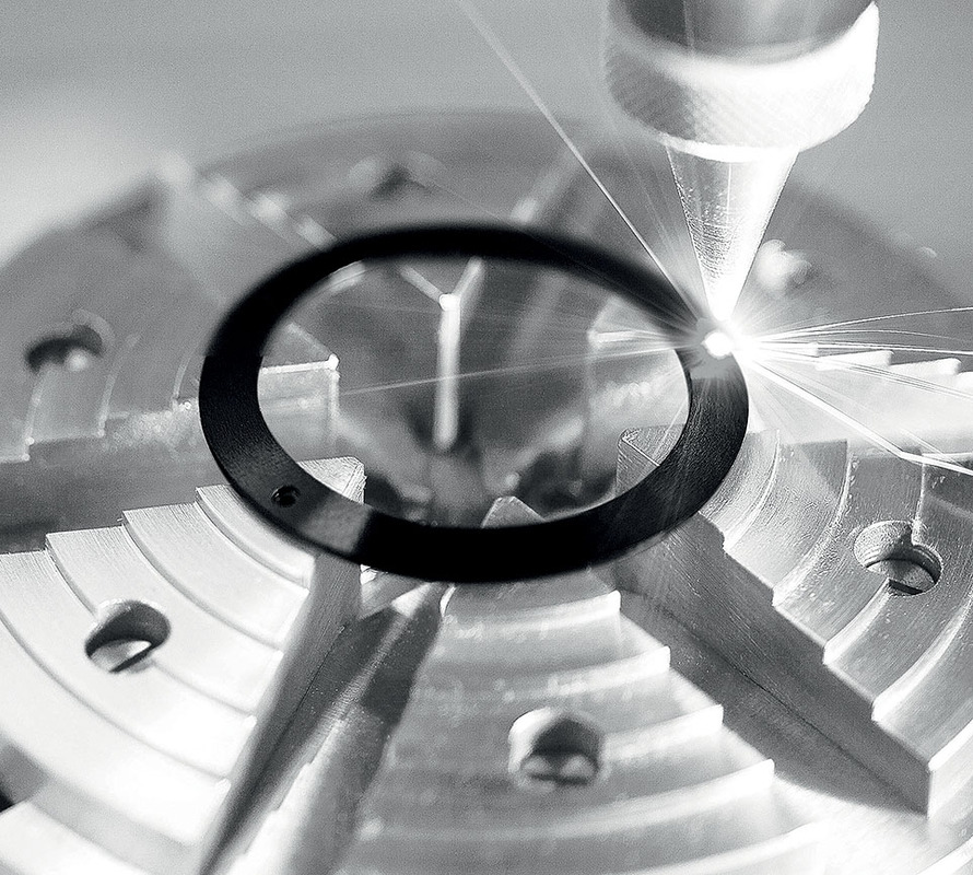

Шаг 4. Деления и насечки на дайверской шкале вырезают при помощи лазера на внешней поверхности кольца. Последовательное удаление тончайших слоев керамики позволяет достичь желаемой глубины. На гравировку одной шкалы уходит в среднем 30 минут.

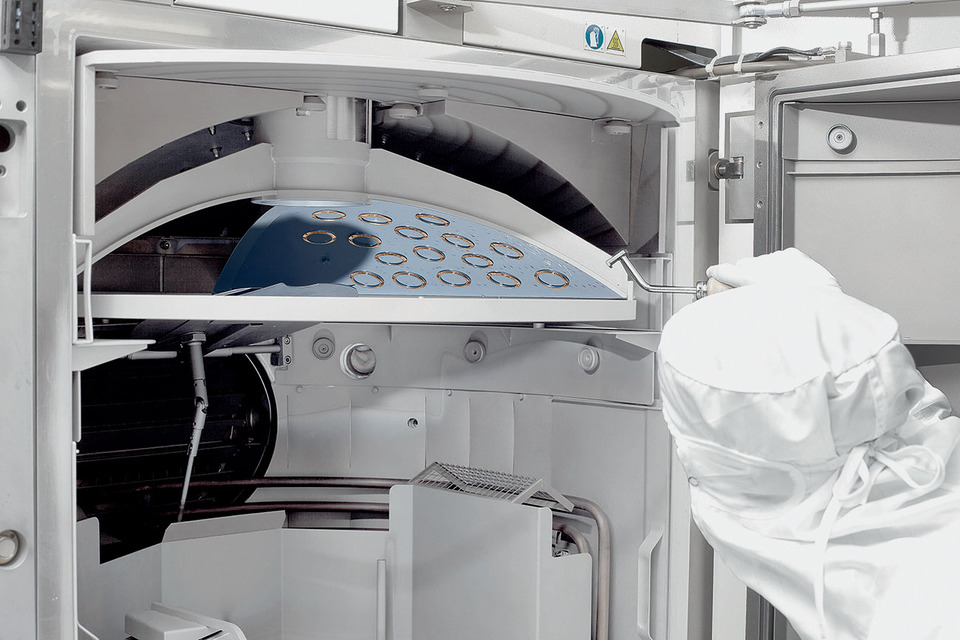

Шаг 5. Поскольку цирконий является изолятором, на верхнюю поверхность кольца необходимо нанести слой вещества со свойствами проводника, чтобы затем произвести гальванизацию золотом в процессе электроформовки. Слой проводящего материала наносится при помощи PVD-технологий.
Вложение 291469

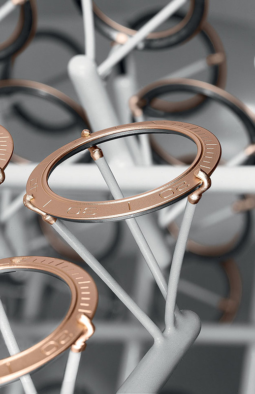

Шаг 6. Керамическое кольцо с нанесенным на него проводящим слоем погружают в электролитическую ванну до тех пор, пока верхняя поверхность кольца и выгравированные углубления шкалы не покроются толстым слоем 18-каратного красного золота. Тщательный контроль параметров процесса электроформовки, длительность которого составляет несколько часов, позволяет гарантировать оптимальный состав, цвет и толщину получаемого золотого слоя.

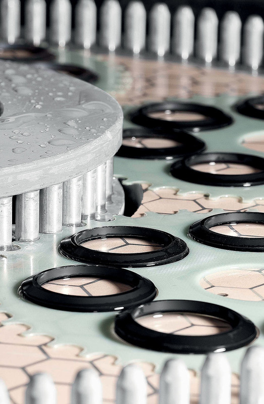

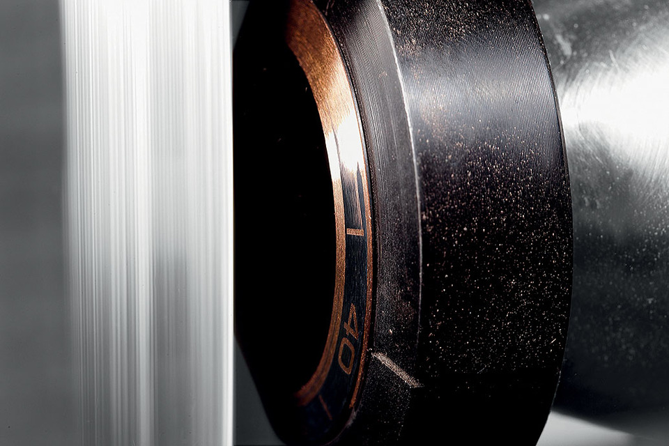

Шаг 7. Большую часть золота, нанесенного на верхнюю поверхность кольца, необходимо удалить для возвращения первоначальной керамической поверхности черного цвета. Значительный слой драгоценного металла оставляют лишь в делениях и индексах шкалы. Ненужный слой удаляют механическим путем при помощи абразивного материала. Остатки золотого покрытия удаляются путем точной механической обработки. Так верхняя поверхность кольца обретает свой окончательный вид.
Вложение 291471

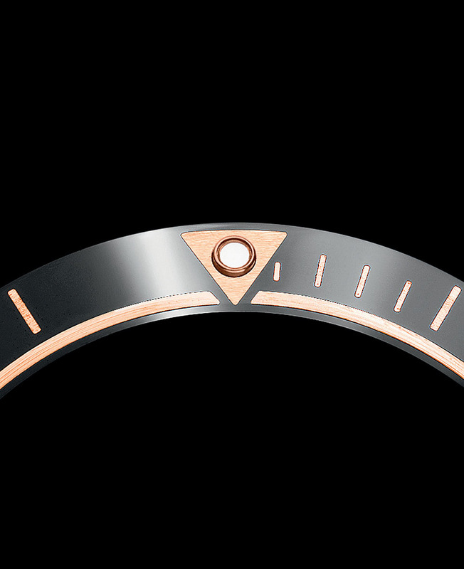

Шаг 8. Кольцо полируют для придания керамике идеального блеска. В заключение поверхность кольца обрабатывается при помощи абразивного материала, адаптированного для работы с 18-каратным золотом, с применением техники кругового сатинирования. Эта отделка позволяет создать контраст между гладким керамическим кольцом безеля и метками и индексами дайверской шкалы из 18-каратного красного золота, обработанного методом кругового сатинирования, и идеально гладкой поверхностью кольца из черной керамики.
Вложение 291472
