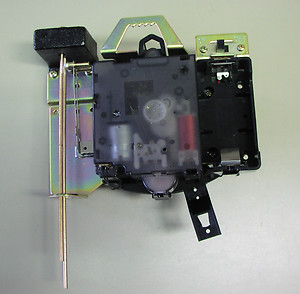

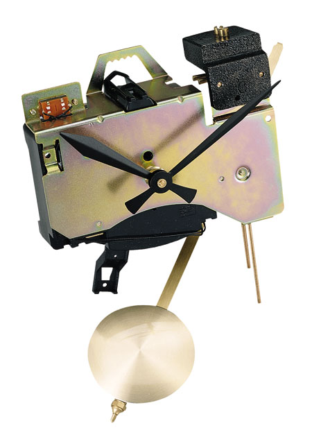

Dima343 27.07.2012 21:40
Вложений: 2
есть гибридные кварцевые механизмы с электромеханическим приводом боя
на этой странице вторая строка слева - Electromechanical Bim Bam http://www.clockworks.com/quartz2.html
http://www.ebay.com/itm/NEW-Mechanic...87190907127472
http://www.ebay.com/itm/NEW-QUARTZ-B...24354776486067
http://www.norkro.com/store/index.ph...roducts_id=422
http://www.klockit.com/products/dept...sku-12160.html
в гугле http://www.google.com.ua/search?hl=r...HovbsgbSyYGYBA
Вложение 289198Вложение 289199

Dima343 27.07.2012 22:15
ну почему колхозить? можно аккуратно инсталлировать, тем более часы современные, кварцевые, и от того что в них поставят более продвинутый кварцевый мех, хуже не станут
тем более монтаж кварцевого механизма очень прост - крепится центральной гайкой, справится даже новичок
