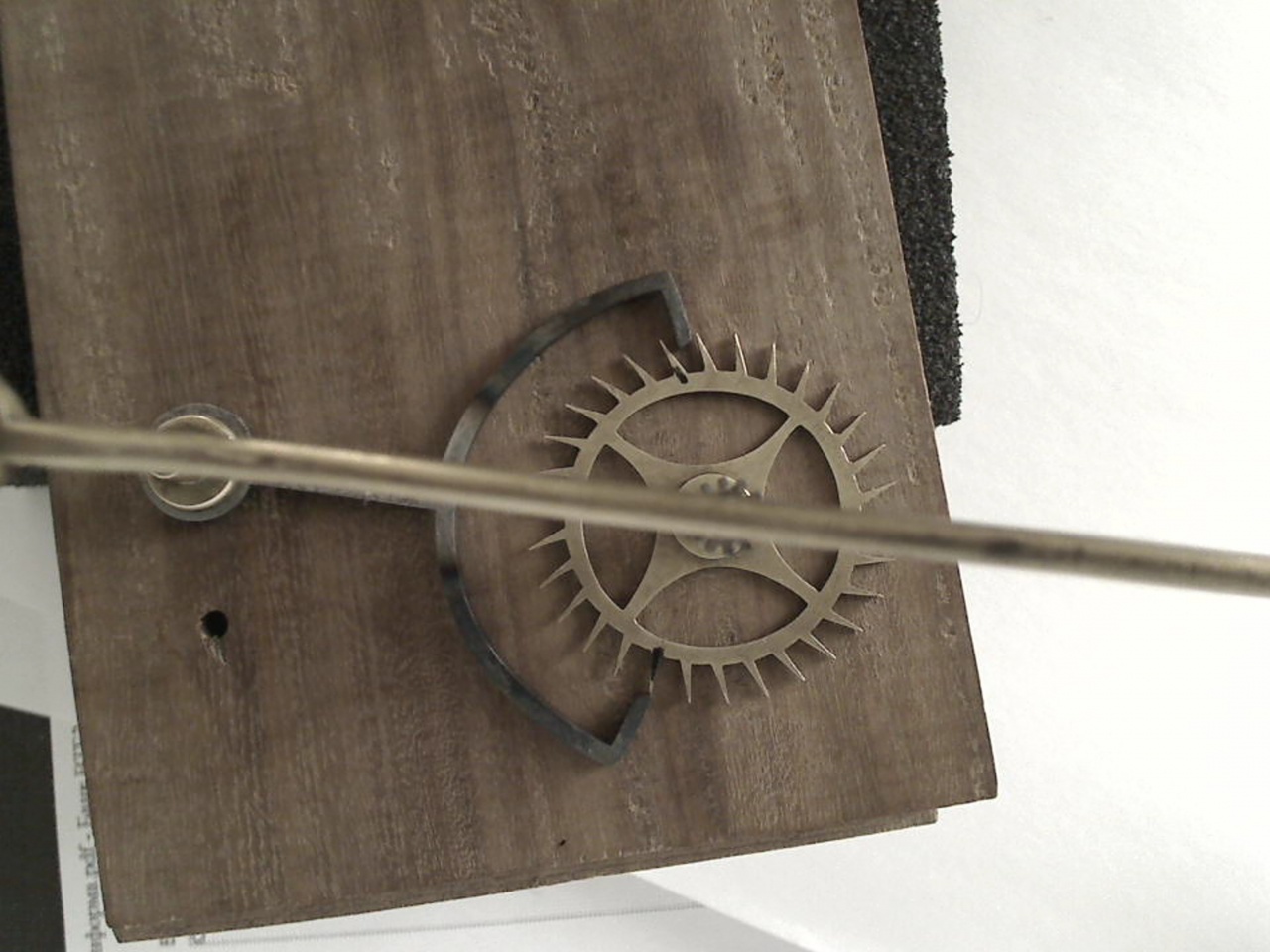

Попались. Кто-то подгибал зубья и анкерную скобу, так что зубья падали на палеты сразу в зону скоса.
Я отпустил сталь скобы, подогнул палеты, проточил зубья (были разной длины), но два зуба клинятся:(
Обработать фрезой через делительное пока не рискую, может в другом ошибка?

sergoki 28.06.2012 14:50
Сообщение от Dima343 (Сообщение 1345441)
надо чуть приподнять анкерную скобу над колесом -
Пытался - на второй фотке видно, что нельзя. Расстояние зубьев и замучило - подгибаю одну - клинит следующую. :(

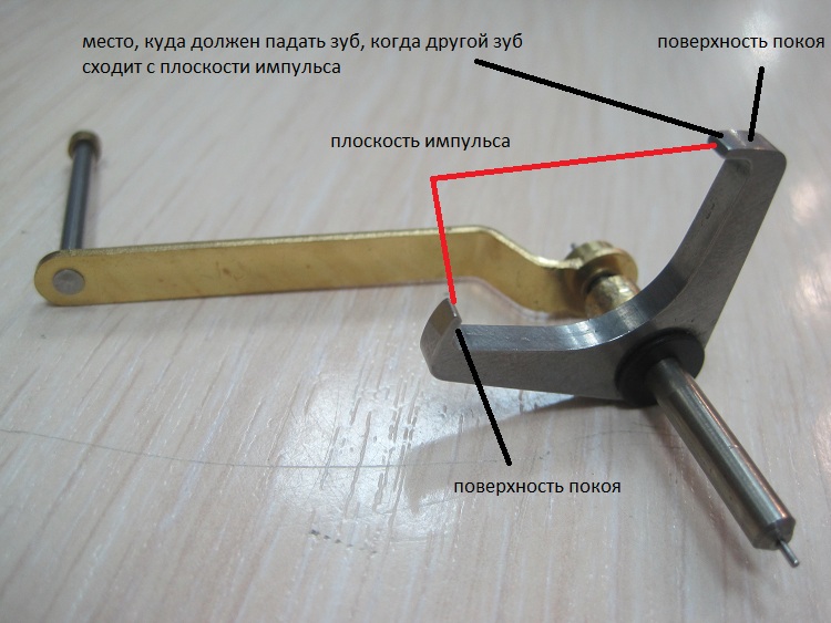

Dima343 28.06.2012 14:57
на какую часть поверхности покоя падает зуб, когда другой зуб сходит с плоскости импульса?
должен падать в самом начале, где поверхность покоя стыкуется с плоскостью импульса, тогда кпд хода будет наибольшим, у вас же, мне кажется, зацепление глубоковато
sergoki 28.06.2012 15:04
Сообщение от Dima343 (Сообщение 1345467)
Вот тут Вы правы. Падение в районе 2\3 mm.
Нет, меньше 1\3 mm.
Dima343 28.06.2012 15:25
Вложений: 1
как - то так, только зуб должен падать еще ближе к плоскости импульса, практически на самую грань+маленький припуск
Вложение 277450
sergoki 28.06.2012 21:40
Сообщение от Dima343 (Сообщение 1345526)
Dima343, так и есть - припуск 0,35 mm.
sergoki 28.06.2012 22:43
Вложений: 1
Проверка по чертежу. Клинят зубья помеченные чёрным маркером.:mad:
sergoki 29.06.2012 17:17
надо чуть приподнять анкерную скобу над колесом - тогда перестанет клинить
Скобу опустил, вынув позицирующий штифт в мосту анкерной вилки (их там один раз меняли глядя на 4-ре отверстия в платине и в самом мосту) Вроде пошли - тестирую сутки на ход.
