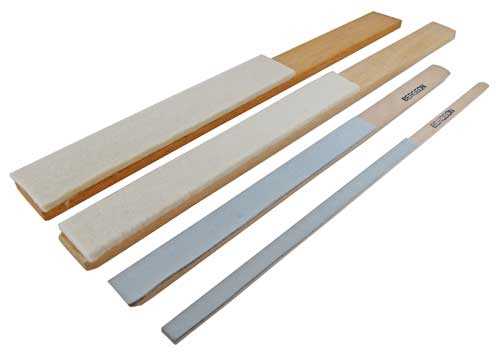

Душан Грујић 20.06.2012 17:43
Добрый день, всем!
Должен сказать что большую часть восстановления корпуса обычно бывает сделано руками, использованием палочки с корундовой бумаг, разное зернистости как показано на страницы каталога ниже и не само.
http://s018.radikal.ru/i514/1206/31/619a61edb50ct.jpg
Кстати, корпусы с покрытием вообще не надо попытать восстановить если нет возможности сделать новое покрытие.
Полировочных кругов не надо использовать, поэтому что они снимают очень много метала с поверхности и с ними будет очень легко испортить геометрию корпуса.
Для конечное отделке используйте палки с войлоки и с кожи, типа как на фото ниже.
С уважением
Душан
http://www.cousinsuk.com/ResizeImage...t=120620143229
