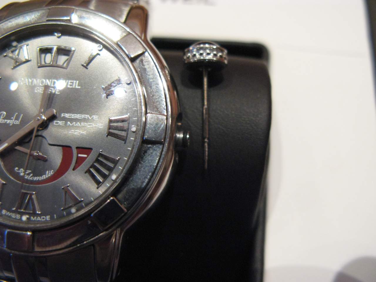

Сегодня получил часы Raymond Weil из штатов, купленые через ebay.
Первым же движением ЗГ вместе с валом выскочила из корпуса...
Наверное они такие и были :( Не думаю, что это я мог как-то сорвать что-то.
При этом часы заводятся и идут, но не переводятся стрелки и дата...
Хотелось бы предварительно понять маштабы ремонта, чтобы думаьб что делать дальше...
Насколько я читал, там калибр на базе ЕТА 2892...
Вложение 271078

Dima343 14.06.2012 00:07
часы новые? на ЗГ нет следов удара?
Просто иногда от удара по ЗГ ломается штифт переводного рычага, который и держит ЗГ на месте.
Сам переводной рычаг - деталь недорогая, гривен 50 стоит где-то, операция по его замене - средней сложности, нужно снять циферблат, стрелки, модуль большой даты и запаса хода

Dima343 14.06.2012 00:26
если вал поврежден, его тоже не проблема заменить, деталь не дефицитная, главное правильно обрезать новый заводной вал под требуемый размер и обработать торец на конус или закруглить, и при вкручивании в ЗГ посадить на фиксатор резьбы
dmvt1 14.06.2012 12:10
Скорей всего, вал менялся или поставлен от другой модели и короче чем надо, вот фиксатор и не защелкивается. Самый плохой вариант - облом кончика переводного рычага, который входит в проточку в вале. Если бы были проблемы с ремонтуаром, то часы насмерть перешли бы в режим перевода стрелок

ghost38 18.06.2012 22:11
В продолжение грустной истории... Просто для информации...
По совету форумчанина обратился в одну часовую мастерскую к проверенному и опытному часовщику с 40-летним стажем.
Сразу почувствовал, что человек хорошо разбирается в механизмах...
Он сразу предположил, что сломан рычаг, договорились на 2000 руб.
но после открытия оказалось, что сломан не только рычаг, но и фиксатор головки, а также обломки рычага что-то еще заклинили и еще у колеса резерва хода сломаны зубья.
В общем, караул...
Он предположил, так можно сломать только специально вырвав головку силой.
В итоге, пришлось перебирать практически все, но пока нет колеса резерва.
Обещает найти через несколько дней, уже заказал.
В итоге попал на 6т.р.
