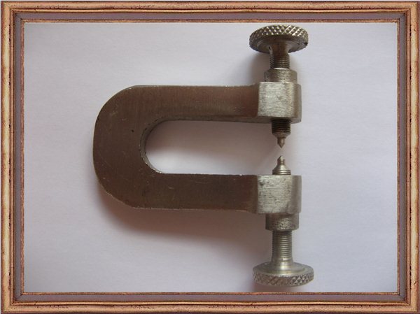

Если сломанный винт выходит с другой стороны платины, то поможет приспособление(правда, у кого оно есть?)
Вложение 263086
