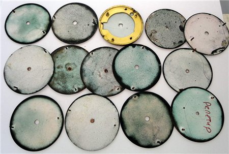

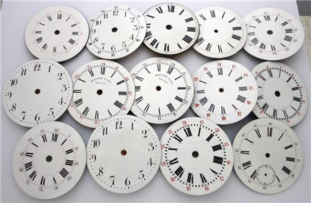

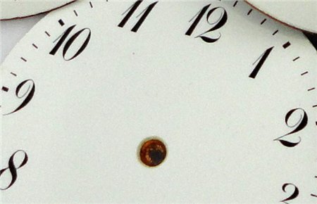

Dima343 19.05.2012 13:44
Вложений: 3
как же тогда именовать циферблаты окрашеные краской?
Наверное крашенными:)
Так и в наручных/карманных часах большинство циферблатом покрыто краской, но эмалевыми называют лишь те, которые имеют запеченную в печи эмаль(стекло)
Вложение 259486
Вложение 259487
Вложение 259488
