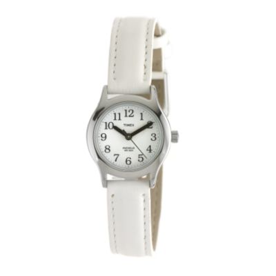

Проблема с ходом Timex Indiglo
http://s7ondemand4.scene7.com/is/ima...34725?$detail$
Проблема в чем, меняю батарейку 1216 renata, отстают на 5 минут в час, ставлю еще одну новую батарейку, та же проблема. Подсветка работает. Что может быть, у кого какие соображения?
siealex 11.05.2012 16:10
Отстают стабильно или как попало? Стабильно - менять кварц, как попало - грязь в механизме.
4asovshik 11.05.2012 16:45
Сообщение от siealex (Сообщение 1275787)
Вроде как попало, какой кварц?
посмотрел в на складе в партсе, у них нет запчастей на Timex? если кто знает где запчасти брать, напишите в ЛС
siealex 11.05.2012 19:06
Как попало - разбирать полностью механизм и чистить... хотя скорее всего там механизм неразборный.
4asovshik 11.05.2012 19:08
Сообщение от siealex (Сообщение 1275991)
Проверил, отстают все время на одно и тоже время! Что такое кварц? это сокращение? не знаю такой части часов
element 11.05.2012 20:51
Думаю, имелась ввиду электронная плата часов.
dmvt1 11.05.2012 22:33
Часы одноразовые. Все на пластиковых пистонах, которые при монтаже плавятся паяльником. Запчастей на них не бывает, только курочить донора. Гляньте от безысходности на стрелки, может там есть зацеп. Если нет, то ИМХО в мусор.
4asovshik 12.05.2012 08:21
Ясно, большое спасибо!
