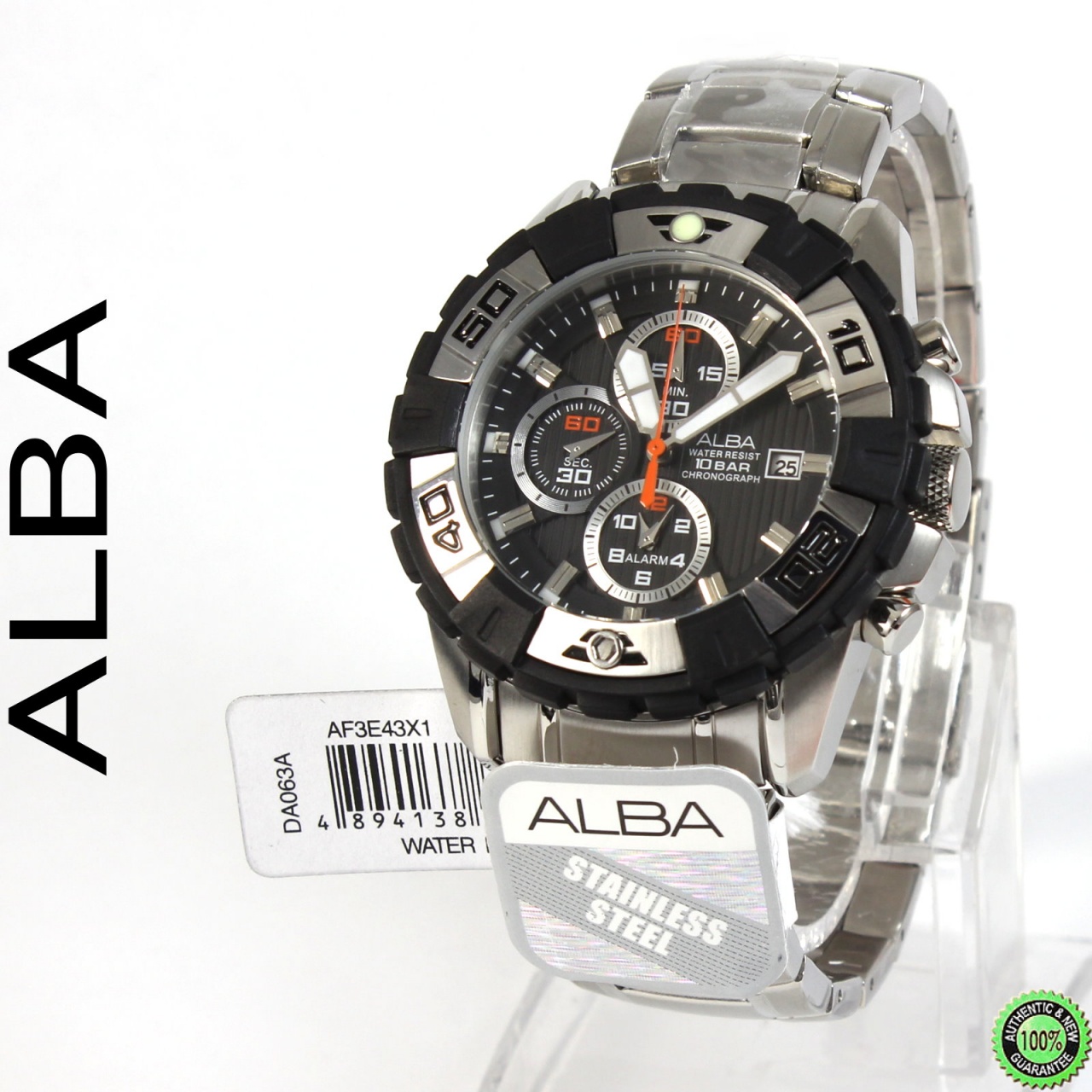

Alba Sign A что в них не так и тот ли это Сайко
Вложений: 1
Скажу сразу и честно из Сайко кроме Монстра и 371 Кинетика не знаю моделей вообще и не смотрел на другие никогда.
Случайно попались в поле зрения Alba Sign A, а точнее серия AF3E, тут например http://www.ebay.com.au/itm/ALBA-Mens...ht_3725wt_1163
но мне понравились AF3E43X
Вложение 250761
Характеристики
Dial Color: Black Dial
Gender: Men's watch
Water Resistant: 100 Meter 10Bar
Case diameter: 48 (crown) x 45 x 13 mm (thickness)
Face Height: 31 mm
Lug Width: 22 mm
Max Length: 245 mm Circumference
Japan Movement: Japan Quartz
Uni-direction Rotating Bezel
ALBA Stainless Steel Case
ALBA Stainless Steel Bracelet
Three Fold with Push Button Release
Screw Down Case back
White Tone Hands and Markers
Scratch Resistant Mineral Glass
Display Date at 3 o'clock position
Crown at 3 o'clock position
Weight: 189g
Не могу понять что в них не так, почему такая низкая цена для Сайко (хоть и не совсем) такого фарша, но мне понравился дизайн, наличие окошка даты, литой браслет (судя по весу и форме)
По сему вопросы:
1) секундная стрелка походу - хрон и стоит мертво, если так то плохо, мелкая что слева хоть тикает?
2) черный материал защитный - это резина как в Шоках или крашеный металл, если металл - насколько надежно покрытие
3) судя по фото там есть будильник, а вкусностей типа ежечасного сигнала и подсветки там нет?
4) люм на стрелках как у Касио на 30 минут или как у Сайко - часов на 7
5) замок на браслете странный, где уши на пружинах, только защелка что ли - это надежно? у сайко так бывает?
Попутно уточню: жена изъявила желание сразу на 2-е часов, одни будут 110-е беби джи, а вторые похоже что Альба (Alba Fashion AXT881X) ибо сапфир и литой браслет при этом приличный дизайн и чуть дороже 70 баксов не оставляют выбора, тут подводных каменей нет?
Zagato 28.04.2012 10:23
Насколько я понял механизм 7Т62 (старый и проверенный), используется в огромном количестве часов (сейко, пульсары, алба и др.).
Будильник (маленький циферблат на 6-ти часах) там обычный (ежечасных сигналов и т.п. нет), но можно использовать как второе время (не задавая сигнала).
Секундная стрелка на маленьком циферблате на 9-ти часах.
Большая секундная - хронограф.
DarVeter 28.04.2012 12:32
Ясно спасибо.
А по материалу безеля не подскажете, из чего он?
И заводная головка я понял завинчивается на резьбу, а за что отвечают маленькие кнопки, я надеялся на подсветку
Zagato 28.04.2012 13:44
По материалам безеля и вставки не скажу - не знаю.
Думаю что вставка пластиковая, хотя возможно и хорошего качества.
ЗГ вряд ли завинчивается - водостойкость 100 м (если бы 200, то возможно, но не факт). У меня на премьере на этом же механизме с такой же водостойкостью не завинчивается.
Кнопки - та что на 2-х часах это запуск и остановка хрона, а та что на 4-х часах сброс для хрона.
Давно будильником не пользовался, но если не ошибаюсь эти же кнопки участвуют в установке будильника.
