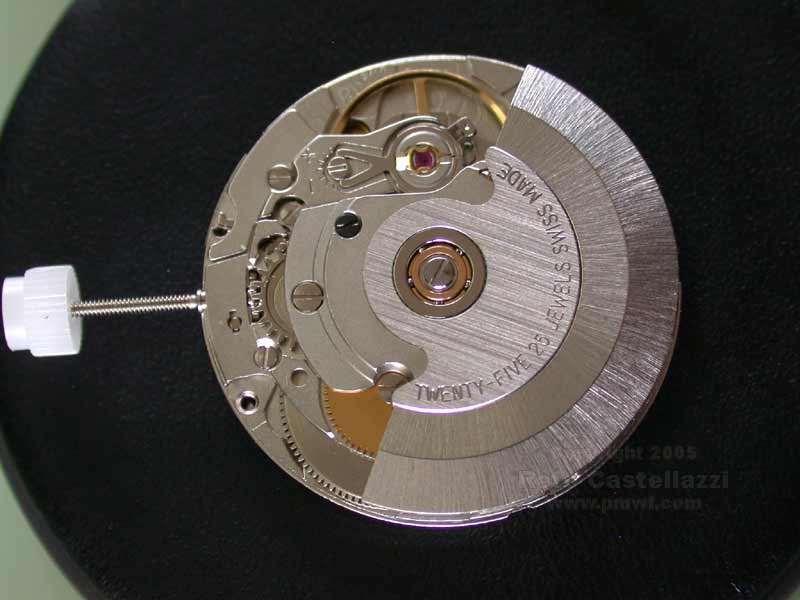

Dima343 26.04.2012 00:03
Вложений: 1
1. разные противоударные устройства
2. разный материал колеса баланса
3. разный материал волоска баланса
4. разный материал заводной пружины
5. разный материал палет анкерной вилки
Да, все верно, это различия между группами standard,elabore и top,chronometer
Топ - тоже самое, что и хронометр, просто не подвергался сертификации.
А вот в чем визуальная разница между standard и elabore я найти не смог. Иногда попадаются эти механизмы с инкаблоками:http://forums.watchuseek.com/f2/eta-...es-215090.html
Вложение 250049
Глюцидурный баланс имеет другую форму спиц
Стандарт имеет более широкие допуски по точности, чем элаборе, регулируется в 2 позициях, элаборе - в трех, но как их отличать?
