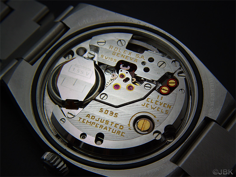

Вложений: 1
Просто не ожидал увидеть в Зените такие внутренности
Да, механизм хороший, но все же хочется видеть красоту и внутри кварцевых часов...
Вложение 246528
Slepoy 17.04.2012 03:13
Сообщение от Dima343 (Сообщение 1243485)
По ножкам не подойдёт:).
