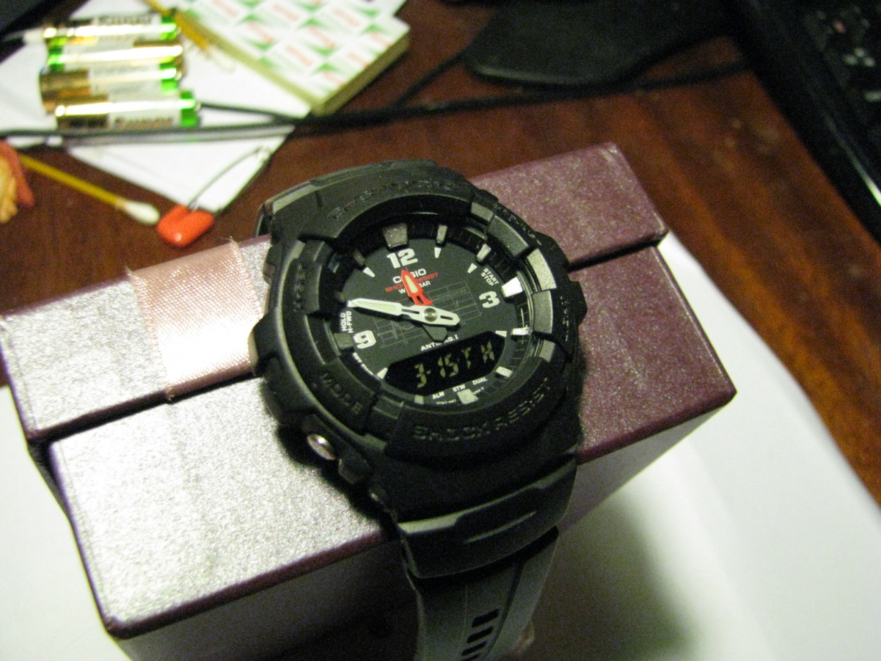

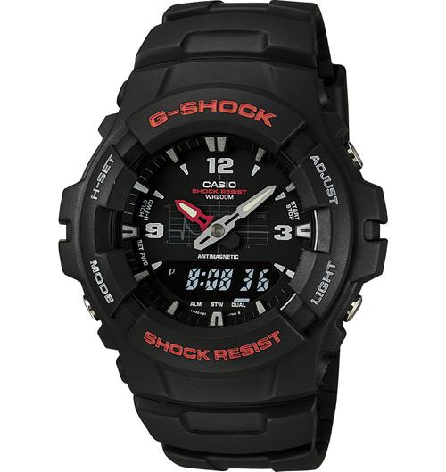

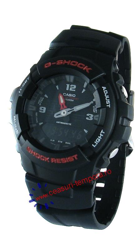

1) Собственно, легкая доработка жишока:
дело в чем? - на фотках они такие красивенькие, все метки яркие, беленькие.
Вложение 231931
а в реале все не так=)
Вложение 231932
я уж не знаю зачем, но крайние метки покрашены темносерым цветом (без люма). люм на малом кругу, где цифры - присутствует, но гаснет секунд через 30.
Люм на стрелках чуть получше, борется с темнотой минут 10.

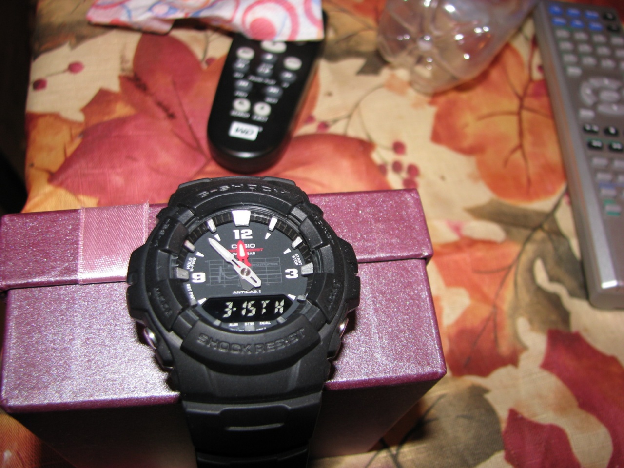

От мысли нанести люминофор отказался сразу - у меня есть парочка люминоксов с тритием, а после него люминофор не катит. без трития -это чисто дневные часы=) вобщем решил не портить стиль и покрасил серебрянкой.
Вложение 231933
что прикольно, в слабом свете эта зернистая серебрянка ловит свет как отражатель
Вложение 231934
Теперь время видно всегда, когда видишь куда шагать=)

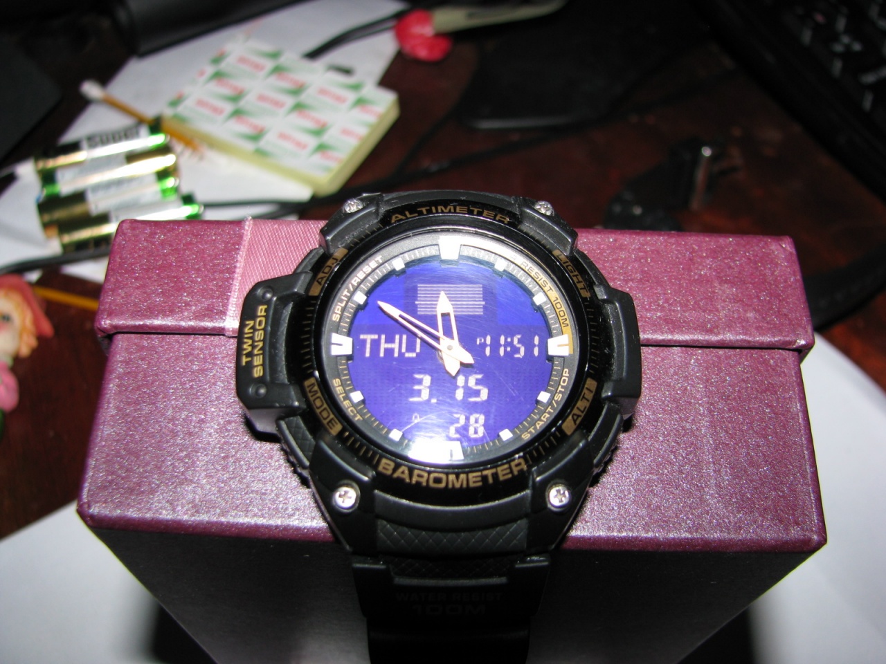

А потом решил проблемку - содрал эту гадскую таблицу с цифера (она же и поляризатор), со старого экрана от калькулятора содрал большой поляризатор, и наклел его вместо старого, причем инверсно.
Вложение 231944
То что он древний и синий, даже добавило понта=)

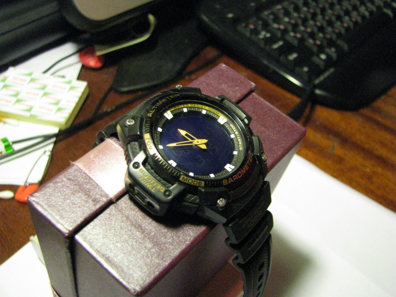

Вложение 231946

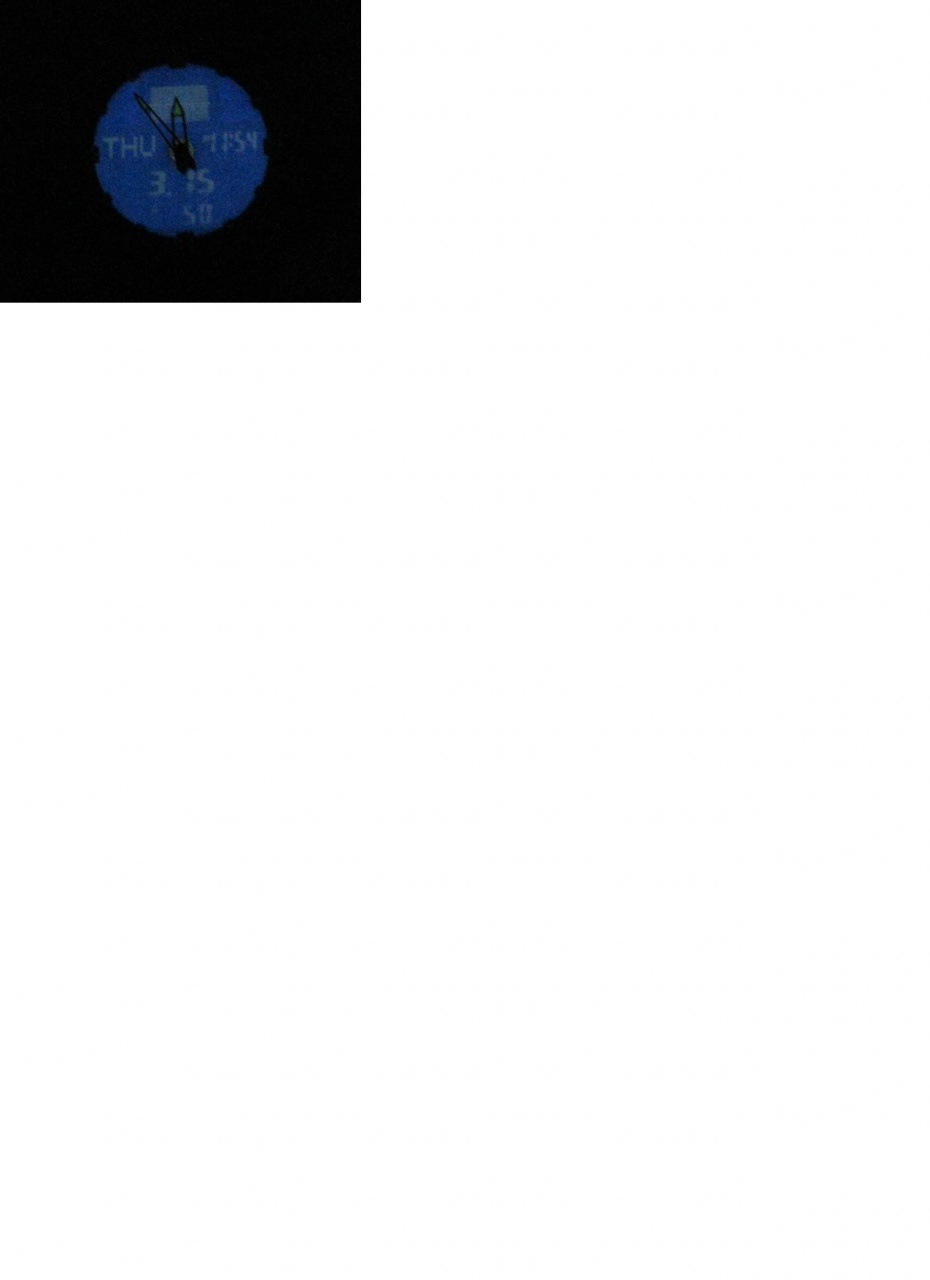

главное - днем стрелки как на блюдце, читаемость просто супер. А ночью - светит весь цифер, время читаешь в лет, хош аналоговое, хош цифровое.
