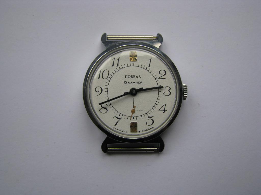

KALJAN 14.03.2012 14:57
Победа
Вложений: 1
Человек продает вот таую вот Победу.Какой механизм в ней стоит???Вложение 231255
Anatole Lozowski 14.03.2012 15:03
Вложений: 1
Механизм 2602 ЗиМ на 15 камнях, без внешней эстетики, скорее всего вот такой, как на фотографии, что приложил. Если бы еще заднюю крышку мы увидели, то можно было бы сказать начала 90х они или уже ближе к концу. Хотя может они вообще 2000х
KALJAN 14.03.2012 15:12
сейчас попрошу фото,позже вышлю.
KALJAN 14.03.2012 16:33
А диаметр корпуса и размер между ухами кто-нибудь может подсказать????
