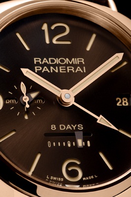

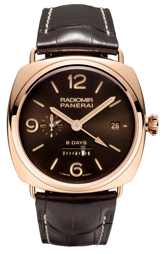

Новая модель PANERAI Radiomir 8 Days GMT Oro Rosso 45 mm Special Edition (PAM 395) от итальянского часового бренда Officine Panerai была представлена на женевской часовой выставке Salon International de la Haute Horlogerie (SIHH-2012).

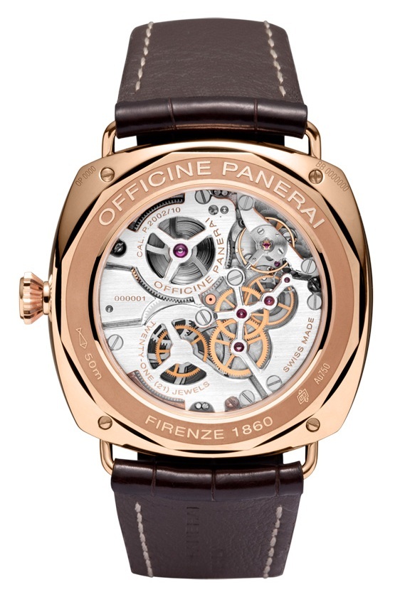

PAM 395 (Ref. PAM00395) имеет корпус подушкообразной формы из полированного красного золота (красное золото, используемое Officine Panerai представляет из себя специальный сплав 5NPt, с необычно высоким содержанием меди (24,1%), что дает большую глубину цвета, а также с 0,4% платины, что помогает предотвратить окисление металла), диаметром 45 мм, водонепроницаемый до 50 метров. Завинчивающаяся заводная головка на 3 часах. Безель из полированного красного золота. Сапфировое стекло, толщиной 1,2 мм, на передней стороне корпуса (с антибликовым покрытием) и на его задней крышке. Циферблат коричневый, типа "сэндвич", с перфорированными арабскими цифрами и часовыми индексами. Стрелки с люминесцентным покрытием.

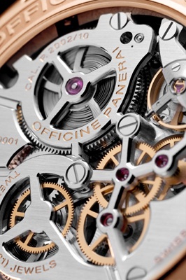

Модель оснащена иануфактурным механизмом с ручным заводом Panerai P.2002/10, толщиной 6,6 мм, на 21 камне, состоящий из 246 деталей, с балансовой частотой 28800 полуколебаний в час, тремя заводными барабанами, 8-дневным запасом хода, функциями индикации часов, минут (посредством соответствующих центральных стрелок), секунд (на малом боковом циферблате на 9 часах), даты (в апертуре на 3 часах), дня/ночи (в двух апертурах на 9 часах), запаса хода (линейный указатель на 6 часов). Калибр отлично отделан: мосты и заводные барабаны скелетонизированы, с циркулярным зернением, ручным снятием фасок, гравировкой.
Коричневый ремешок из кожи аллигатора с застежкой из полированного красного золота.

Калибр - "прощай точность". Здесь магуро прав был. Изохронность вообще не учитывается. Все по пути меньшего сопротивления. Не сплавы новые ищем, а барабаны добавляем и передачи (как следствие). Ну и выработка соответствующая. Пора бы задуматься о материалах.

WR50 + голдовая личина... :eek: Пойду-ка выпью 300 капель эфирной валерьянки...

Есть личный опыт эксплуатации?
Было трое часов на 2002 калибре - все в COSC укладывались с запасом...
2002 - один из самых грамотно сконструированных многодневников, стоит немного прочитать про него, прежде, чем делать заявления про изохронность и выработку.

Я не магуро. Опять таки при переключении барабанов идет небольшое (относительно стандартной физики) нагнетание пружины завода (последующего барабана), что приводит к ускорению секундной стрелки. Этим компенсируется разница во времени. Но для часов такого класса этот метод... Детский что ли... И повторюсь выработка от передаточной силы 3-х барабанов все выше чем от Seiko с их спроном на 70 часов. В этом аспекте выигрывает даже IWC с их восьмидневником.
Подобные "многодневные походные" (каретные, а потом и карманные) механизмы широко использовались. Это было обусловлено спецификой времени.

Еще несколько моментов. Насчет ручного снятия фасок нужно макро. По количеству "вручную собранных деталей" этот калибр уделывает даже массовый Citizen 2100 (японской сборки). А в остальном, пощупаю - скажу.

Данный калибр 2002/10 является одной из вариаций калибра 2002, который в базе не так красив и менее обработан. По поводу качества обработки именно этой версии сказать ничего не могу - на фото красиво. Конструктивно же 2002/10 повторяет 2002/1 который выпускается с 2005 года.
Часов на вариантах 2002 калибра было 3 из них двое на модификации без ГМТ. Все проверялись в процессе эксплуатации на точность, причем точность как среднюю, так и ежедневную в процессе ослабления пружины завода. Может быть метод и детский, (я бы скорее сказал - простой) однако все три экземпляра показывали крайне незначительное расхождение в ежедневном отклонении в зависимости от степени завода пружины. Чуть большее влияние на точность оказывало положение часов, однако в любом положении и при любом состоянии пружины завода точность была в пределах COSC. Плюс к тому двухопорный мост баланса, более устойчивый к ударам, реальный запас хода около 10 дней и возможность переводить часы как вперед, так и назад в любое время, т.е. проблема смены даты с 22 до 02 отсутствует.
Да и на прототипы - 8-дневники от JLC жалоб не слышал. Система тестирования механизмов и часов PAM, кстати, весьма похожа на 1000 Hours от JLC.

Разговор слепого с глухим. Еще раз повторяю, я говорил о выработке механизма и о точности с ним связанной. Даже теоретически, подобная механика более уязвима к трению, ударам (несмотря на "двухопорный мост" баланса, который опять таки способствует скоплению "стружки"). Точность это либо проверенный временем механизм, либо просчитанная выработка и коэффициенты трения механизма (а также "переброска" с барабана на барабан, с учетом вибраций и прочего). Либо же сплав малоустойчивый к вибрациям, а также сплав мало устойчивый к магнитным полям или "залипаниям".

А как, простите, тут дужки снять, чтоб ремешок поменять? Просто очень интересная конструкция.
