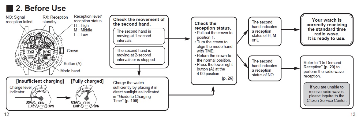

Andrew70 11.12.2011 22:46
Вложений: 1
Сообщение от yurov79 (Сообщение 1039920)
Секундная стрелка проскакивает ни одну, а две секунды за один проход.
Индикатор заряда что показывает? Может банально зарядить надо...:)
Вложение 191546
yurov79 11.12.2011 23:13
Сообщение от Andrew70 (Сообщение 1039929)
Вложение 191546
Индикатор какую-то "погоду на луне" показывает. Там под индикатором заряда (на этом же "табло") показаны "точки" синхронизации времени по радиоканалу (Япония, Европа (Гермашка), США и Китай. После каждого такого перезапуска эта стрелка оостанавливается в разных местах, то на заряде батареи, то на "точках" синхронизации. Мне кажется, дело не в этом.
Если смотреть на картинку (вложение), то где TYD и NYC на табло, у меня сейчас UTC и UTC. Не понятно что им нужно...
Продолжение...
Включил лампочку на потолке посильнее, подержал часы минуту рядышком...
Секундная стрелка стала двигаться посекундно...
Неужели правда после чего-то они разрядились.
Спасибо за помощь!
Буду насиловать часы дальше! :)

Andrew70 11.12.2011 23:21
Сообщение от yurov79 (Сообщение 1039991)
Индикатор какую-то "погоду на луне показывает". Там под индикатором заряда (на этом же "табло") показаны "точки" синхронизации времени по радиоканалу (Япония, Европа (Гермашка), США и Китай. После каждого такого перезапуска эта стрелка оостанавливается в разных местах, то на заряде батареи, то на "точках" синхронизации. Мне кажется, дело не в этом.
Попробуйте выбрать режим (нижний индикатор), например, TMR (на 9 часов). Каков уровень заряда? Вообще, когда секундная стрелка скачет через 2 сек. - это аккумулятор разряжен. А вы настраивали часы - "свой" город и т.д.?

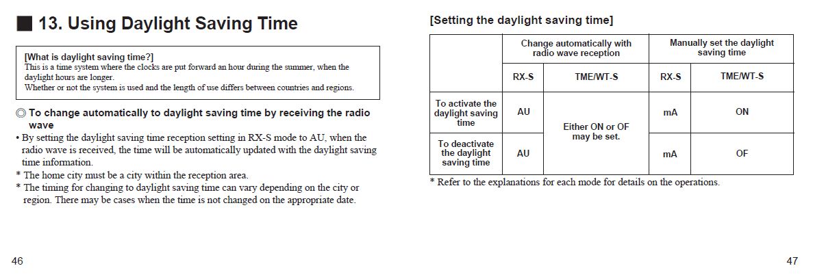

Andrew70 14.12.2011 21:25
Вложений: 1
Сообщение от yurov79 (Сообщение 1044202)
Судя по мануалу, что на русском в первых постах, слева - домашнее время, а справа (любое другое удобное).
Как убрать переход на зимнее/летнее время, буду разбираться, не уверен, что он убран.
Ну да, слева домашнее (по нему выбирается вышка для синхронизации), справа любое другое. Но после выбора домашнего города если нужно можно и время настроить.
Про отключение перехода на лет/зим время смотри аттач (или мануал)
Вложение 192626
