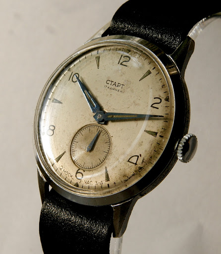

NEWGUEST 20.11.2011 00:56
Сообщение от Hantei39th (Сообщение 1009893)
А на вашем Старте кстати говоря, похоже китайский и/или восстановленный циферблат...
Возможно, что новодел - у четверки шрифт другой на фото,
разметка секундного круга другая,
люминофор должен зеленым быть,
да и сам циферблат был типа "посеребряный", с блеском

Improvisator 20.11.2011 01:09
Что-то не видно там на циферблате данных по месту изготовления, которые всё-таки принято наносить.
asap 20.11.2011 01:13
Hantei39th 20.11.2011 01:24
Сообщение от Improvisator (Сообщение 1010033)
Ну справедливости ради надо признать что не в 100% случаев наносили(например некоторые Камы), но да на Старте в таком оформлении 2моск. час. з-д. стояло всегда... а через меня проходило штук 5.
Сообщение от NEWGUEST (Сообщение 1010020)
Именно! Да и шрифт слова "Старт" другой - более тонкие и близко расположенные друг к другу буквы ... а так же на 2,4,6,8,10 и 12 должны быть не точки, а треугольники из люминофора... так что точно новодел...
