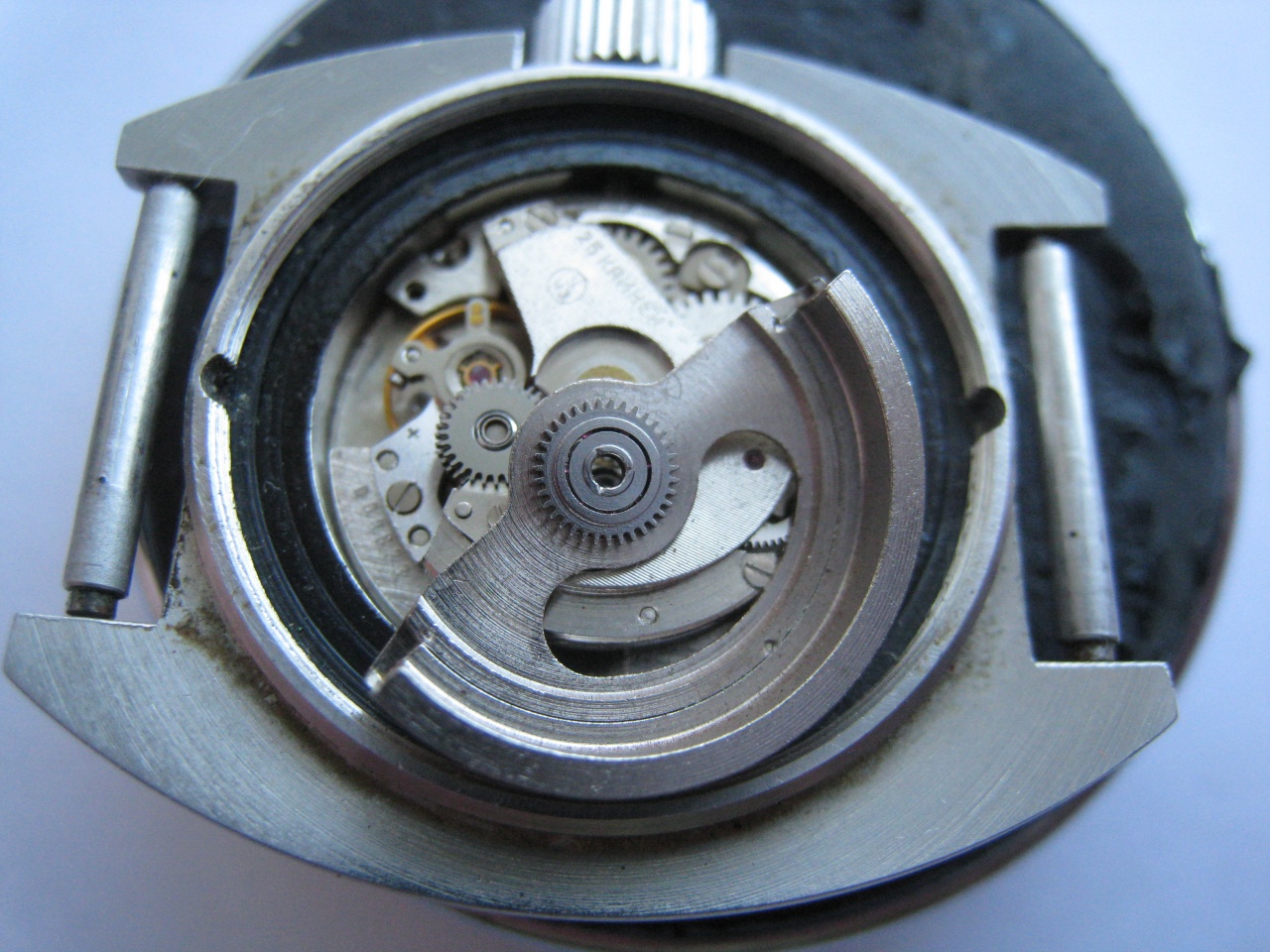

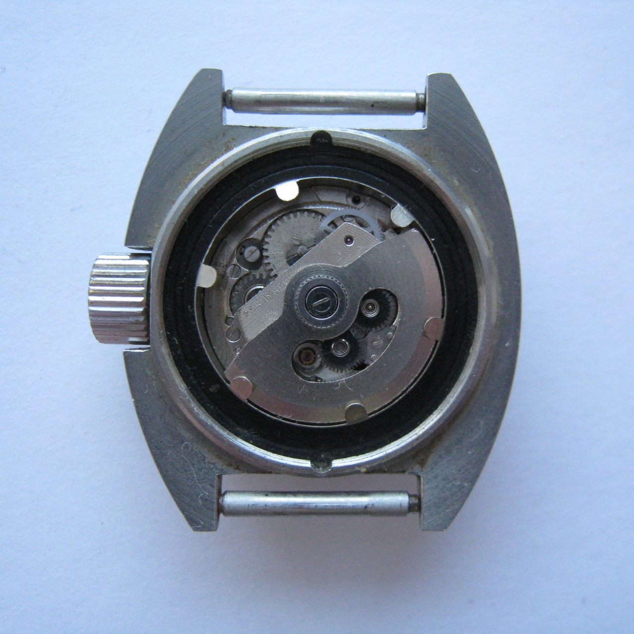

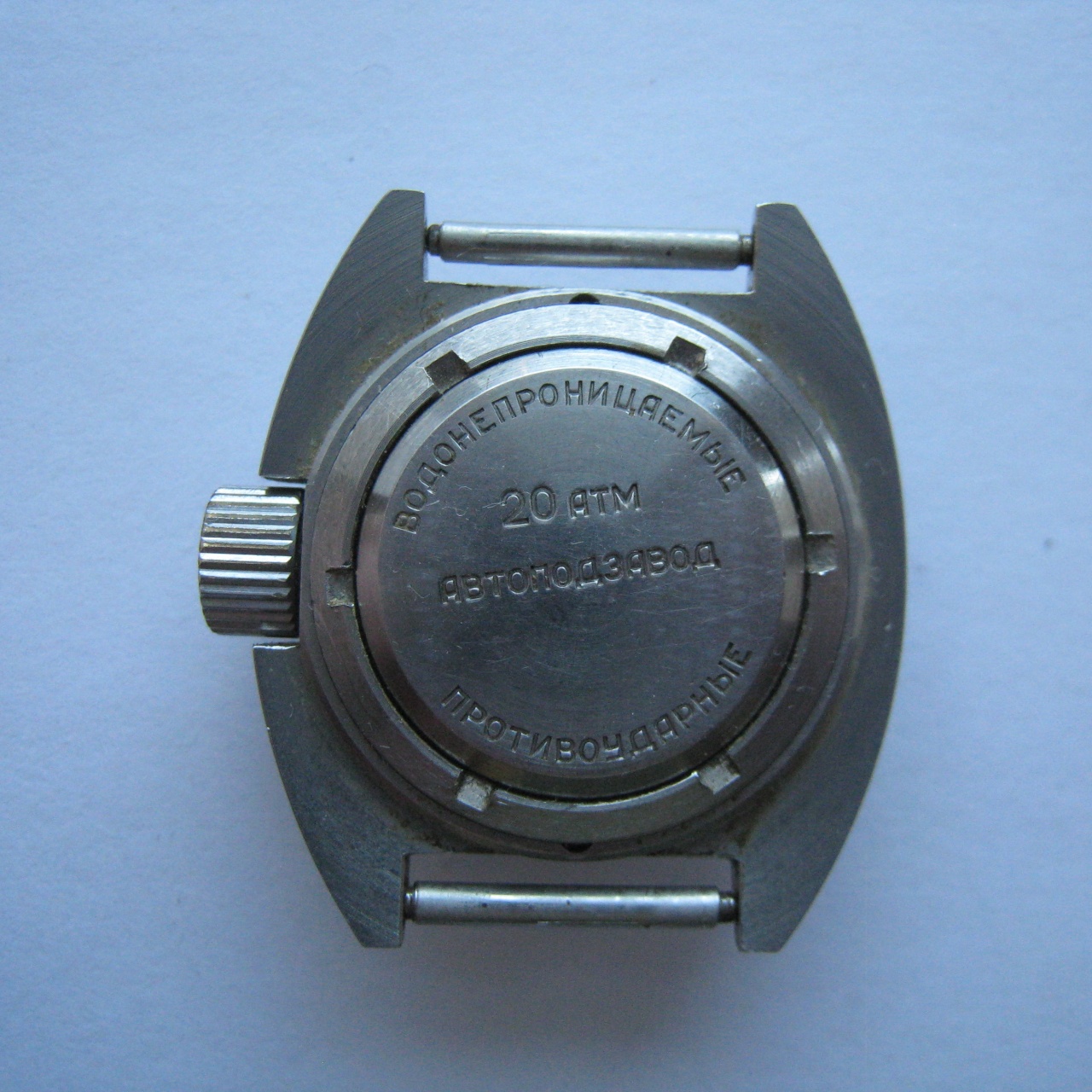

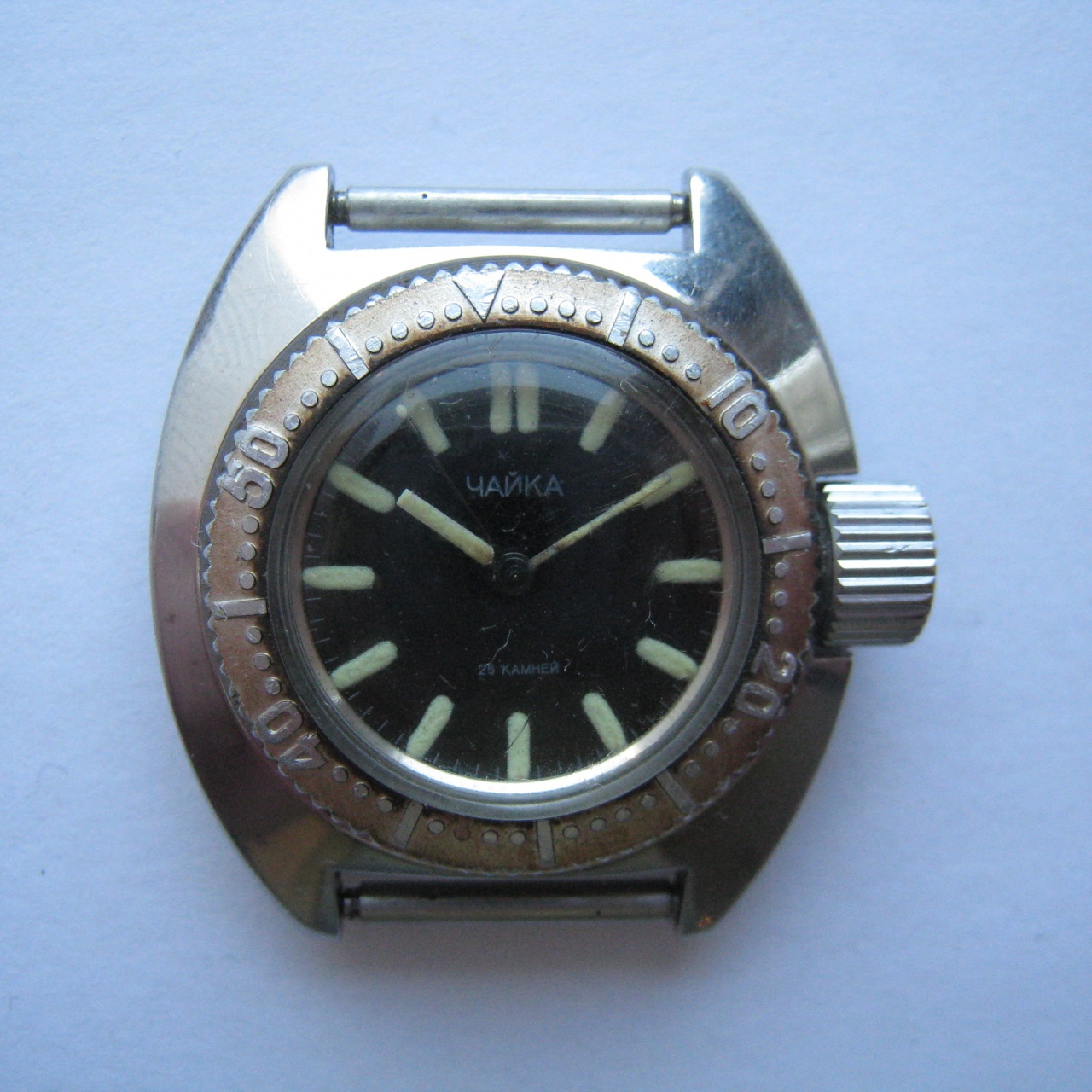

АЛЕКСАНДР2 09.06.2011 11:34
Женская "Чайка" Амфибия с автоподзаводом
Женская "Чайка" Амфибия с автоподзаводом. Водонепроницаемость 20 АТМ
http://s50.radikal.ru/i129/1106/89/0c29e8bc6016.jpg
http://i003.radikal.ru/1106/0b/f76de59479b3.jpg
http://s59.radikal.ru/i166/1106/d1/b6611d71ed4c.jpg
http://s60.radikal.ru/i167/1106/d1/8e729fbcdc01.jpg
http://s45.radikal.ru/i110/1106/78/a7a4412483d5.jpg
http://s51.radikal.ru/i132/1106/94/72887dcd5601.jpg
http://i025.radikal.ru/1106/3f/8577f1664432.jpg
http://s43.radikal.ru/i102/1106/cf/6472890109fe.jpg
http://i016.radikal.ru/1106/f5/38c5c4262305.jpg

CCCP-2 15.11.2013 18:13
Сообщение от CCCP-2 (Сообщение 2111594)
В общем надо пробовать.
Потом расскажу, что получилось.
С головкой вроде разобрался. Правда пока не удалось восстановить ее герметичность.
Теперь вылезла другая проблема. Обломался болт барабаного колеса... ((
В связи с этим вопрос: можно ли на Чайку 1615 поставить барабанное колесо и сам барабан от 1609А? Или в данной модели обязательна система с полым барабанным колесом и крестовинкой внутри?
Просто обломок болта вытащить не представляется возможным, а донора 1615 у меня нет.
Vilos 15.11.2013 19:07
Сообщение от CCCP-2 (Сообщение 2180217)
Колесо поставить можно, а сам барабан, только в том случае, если не собираетесь часы носить.
CCCP-2 15.11.2013 19:18
Сообщение от Vilos (Сообщение 2180328)
А можно по-подробней?
Сейчас, пока ждал ответа, поставил барабан с колесом от Чайки 1609А.
В принципе все нормально, но когда заводишь часы вручную, крутится инерционный сектор. Может чтобы этого избежать на 1615 и идет такая сложная (похожая на Восток 2427) система барабанного колеса?
Вообще чем черевато ношение часов притакой перестановке?
Vilos 15.11.2013 19:25
Обычный барабан заводится до упора. В вашем случае при полном заводе пружины будет происходить "перезавод", что чревато разрывом пружины. А как минимум, часы будут сильно спешить.
CCCP-2 15.11.2013 19:30
Сообщение от Vilos (Сообщение 2180360)
Спасибо! Ситуация проясняется.
А если барабан с пружиной оставить родной, заменив только барабанную ось, в которой, собственно, поломанный болт и остался?
Или в данном случае именно двойная система барабанного колеса - полое колесо с крестообразными пружинками - предотвращает перезавод?
CCCP-2 18.11.2013 08:16
Сообщение от CCCP-2 (Сообщение 2180373)
Поэкспериментировал с барабанами и барабанными колесами. Барабаны на всех Чайках - 1601, 1609, 1615 - абсолютно одинаковые (кроме самого вала на 1615). А устройство от перезавода как раз и заключено в полом барабанном колесе с крестообразными пружинками. Колесо приживается к крестовинкам как раз с такой силой, которая позволяет не до конца заводить пружину. Как толоько пружина затягивается, колесо проскальзывает и не передает вращение на крестовинки, вращающие вал барабанного колеса.
Так что в моем случае нужно как-то извлечь обломок вала с родного барабанного вала, иначе при эксплуатации может быть перезавод...
Буду думать.
CCCP-2 21.11.2013 15:36
Вложений: 3
Наконец-то добил Чайку 1615.
Герметичность головки восстановил, хотя заявленных 6-ти атмосфер она, конечно, не выдержит. Но поплавать можно.
Вообще я бы посмотрел тому дебилу в глаза, который на футуре под такую массивную завинчивающуюся головку додумался сделать всего три витка резьбы... (( Отсюда и все проблемы с закручиванием головки, срывом резьбы и плохой герметичностью...
Барабанное колесо пока поставил от 1601. Так что получается не совсем 100%-й оригинал, но что делать... Пока не придумаю, как вытащить обломок болтика с барабанного вала, родной барабан поставить я не смогу.
Кстати, ни у кого нет мыслей, как можно эту оперцию провернуть?
Ну а в остальном вроде все в поряде.
Так что можно отдавать подруге в ее коолекцию, пусть порадуется. Она давно хотела данный экземпляр.
