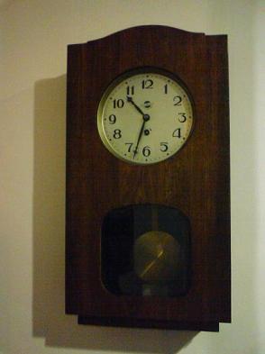

balans 15.07.2011 09:49
Вложений: 2
В итоге была заказана дверца из дуба (на оригинальной в процессе зашкуривания начал отслаиваиваться истончённый шпон). Морилка + матовый лак. В механизме замерили "скобу". До идеала далеко, зато цвет вполне устраивает.
[ATTACH]Вложение 144593[/ATTACH]
