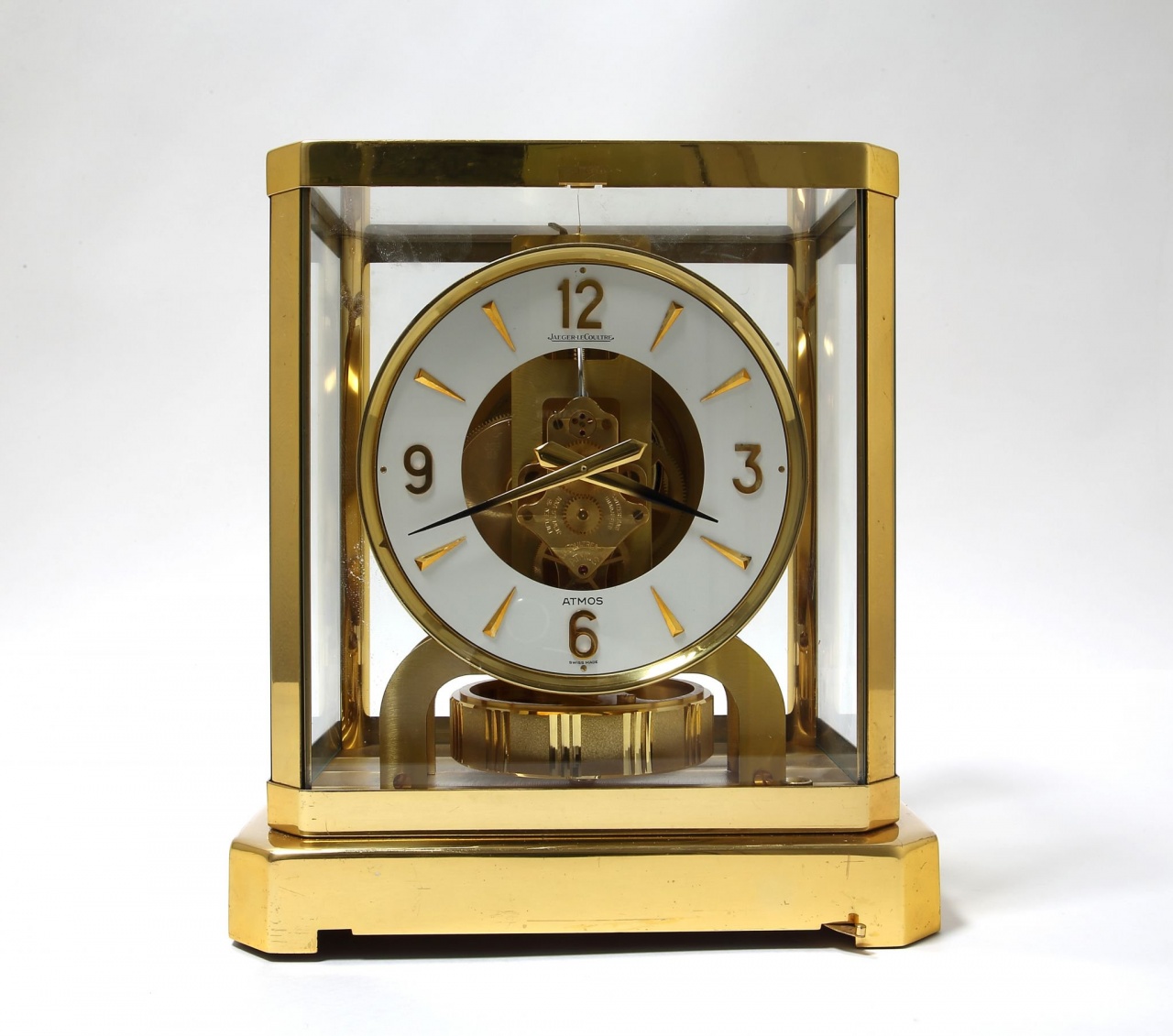

Сергей Дмитриевич 03.12.2018 15:02
Вложений: 2
Прошу совета у тех кто имел дело с часам "АТМОС".
Сам пока с такими дела не имел, (не попадались под руку).
Есть в продаже вот такие, просят около 450$.
Это оригинал или произведение китайских товарищей.
И почему такая цена?

Очень не дешёвая модель, цена отличная. Но незамеченные косяки вас разорят. По фото не особо видно, близко посмотрите и все станет понятно

Ну, судя по 2-м фото - это оригинал. Китайцы такое ещё не подделывают, имхо. Модель такую видел. А цена... А они идут? Капсула (Bewel) в порядке?

Сообщение от yanio (Сообщение 5143672)
Цену просят примерно 450$, пишут что на ходу.
Как проверить целостность капсулы?

По фото - никак. Уповать на честность продавца. Если он не знает, то пусть честно скажет как они идут. Если капсула или мех автоподзавода цел, то часы всегда примерно в одном состоянии взвода пружины и следовательно, не наблюдается изохронизм. Если они идут год, сначала сильно спешили, а теперь отстают, значит имел место ручной завод.
Да, и ещё: полюбопытствуйте вот по этим адресам: http://www.kitztech.com/bellows.htm и вот ещё - http://www.atmosman.com/atmocare.html MIke иногда отвечает на письма.

APLe 04.10.2023 07:56
Кстати, можно ли замедлить ход часов как-нибудь, кроме как сдвинув рычаг регулировки влево?
А то мои Атмос при крайнем левом положении рычага регулировки спешат примерно на 5 минут в месяц.
APLe 22.10.2023 12:42
Вложений: 1
Сообщение от APLe (Сообщение 6827025)
Нагуглил решение, проверил, работает. Решил тут поделиться.
В общем для регулировки скорости, на самом деле, используется диск с прорезями (отмечен синей стрелкой), ручка регулировки к нему прижата и обычно двигается вместе с ним - но держится на нём только небольшой силой трения. По этому для изменения диапазона регулировки ручкой достаточно зафиксировать диск,вставив в крайнюю прорезь отвёртку, и сдвинуть ручку в нужном направлении; ручка будет двигаться с заметным усилием, но достаточно мягко.
Например, в моём случае часов, идущих слишком быстро даже при крайнем левом положении ручки:
1. Установить ручку в крайнее левое положение.
2. Вставить отвёртку в крайнюю левую прорезь диска (на неё указывает стрелка).
3. С усилием передвинуть ручку в центральное (или ещё более правое, в зависимости от того, как убегают) положение. Диск чуть сдвинется, и будет заклинен отвёрткой.
4. Убрать отвёртку и дальше настраивать часы обычным способом.
У меня сработало, последнюю неделю часы идут тотчно.
